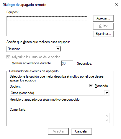

Buenas a todos,
quería realizaros una pregunta, ¿Es posible apagar remotamente un ordenador con Windows 10 vía comandos?
Me ayduaría bastante. gracias.
  • 21 personas más tuvieron esta duda Yo también
Publicado 13 junio 2016 - 08:38
Aquí tienes comando para realizar eso que pides:
http://www.solvetic....windows-server/
Recuerda entrar en el cmd como administrador.
Publicado 13 junio 2016 - 22:47
Lo que pone Manuel es la respuesta correcta. Es usar el comando Shutdown de esta forma:
  • /f fuerza que las aplicaciones se cierren para apagarlo.
  • /s indica que se apaga sin reinicio.
  • /m sirve para indicarle el equipo remoto que quiere apagar.
Más info oficial os dejo esto de Microsoft:
Y aquí dejo la info del comando Shutdown al completo para todos:

Publicado 07 enero 2019 - 15:57
Si deseas apagar tu computadora con sistema operativo Windows 10 de forma remota, lo puedes hacer fácilmente con la utilización de la consola de comandos, mejor conocida como el Símbolo del sistema o CMD. Te explicaré bien cómo puedes hacerlo.
Apagar Windows 10 de forma remota con comandos
Bien, para poder acceder a la consola e introducir el comando, deberás seguir este procedimiento que te colocaré a continuación:
  1. Ve al Inicio de Windows, accediendo desde el “Icono de la pantalla" o presionando la “Tecla Win” de tu teclado.
  2. Seguidamente, deberás escribir “Cmd” en la barra de búsqueda.
  3. Automáticamente, aparecerá entre los resultados el Símbolo del Sistema, al que debes acceder como administrador. Es importante que verifiques que entre en administrador para que te funcione el procedimiento.
  4. Se abrirá la ventana con el fondo negro que corresponde con la consola de comandos de Windows.
  5. Deberás introducir el siguiente comando allí “Shutdown” (sin las comillas), pero debe finalizar con todos estos terminales que te mencionaré a continuación:
  • /f (que es para que se realice un cierre forzado de las aplicaciones para así poder apagar la computadora de forma segura).
  • /s (sirve para poder indicarle a la consola de comandos que apague la computadora, pero Sin llegar a realizar un reinicio del equipo). Este es el que vas a tener que utilizar.
  • /m (te va a ser útil para que le indiques al sistema operativo el equipo remoto que vayas a querer apagar).
6.Presiona ENTER o INTRO en tu teclado para que sea ejecutado el comando y se proceda a realizar el apagado detucomputadora con Windows 10.
Como veis el ejemplo perfecto en este caso sería un ejemplo como el siguiente:
shutdown /f (es para forzar el apagado del equipo donde estas logado).
shutdown /f /s /m \\NombreEquipo (Con este comando podrás apagar en remoto un equipo que es lo que buscas)
Otra de las cosas que puedes usar con este comando, antes de realizar el apagado de tu equipo, si lo deseas. Entre los cuales tendremos:
  • /? (Para poder solicitar ayuda. En donde te aparecerán todos los comandos que puedes utilizar, junto con la explicación de cada uno de ellos).
  • /i (Que es para que sea mostrada toda la interfaz gráfica que posee el usuario, lo que se conoce como GUI. Se recomienda siempre usar de primero, en caso de que lo necesites).
  • /l (Para poder cerrar la sesión en tu equipo, pero no puedes usarla con los comandos /m o /d).
  • /d (Es para poder indicar la razón por la que quieres apagar tu computadora o quieres hacer el reinicio. Debe ir acompañado de “[p|u:]xx:yy”).

Simplemente debéis hacer estos simples pasos:
  1. Abrir CMD Simbolo de sistema en modo administrador
  2. Escribir: shutdown /i
  3. Os saltará una ventana donde podeis reiniciar o apagar en remoto lo que necesiteis:
Y si quereis apagar en remoto varios equipos, os recomiendo hacer un archivo bat poniendo esto:
shutdown –m \\nombrePC1 –r
shutdown –m \\nombrePC2 –r
shutdown –m \\nomnrePC3 –r
en este ej estaréis apagando 3 equipos.
meterlo en programador de tareas ese archivo bat que creáis.
