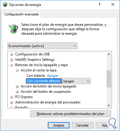

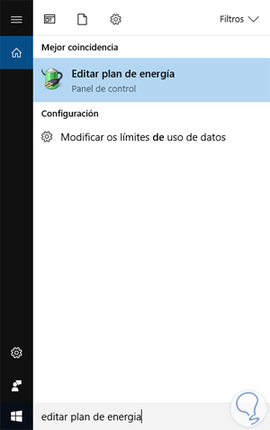

1) Escribe en la búsqueda de la barra de tareas de Windows 10 esto: Editar plan de energia y te aparecerá esto.
2) Pulsa en "Cambiar la configuración avanzada de energía".
3) Ve a la opción "Botones de inicio / apagado y tapa". Luego en acción al cerrar la tapa y aquí deberás cambiarlo a Apagar.
Por ser tu te lo dejo como ves mascado paso a paso jeje.

  • Escribe en el buscador “Editar plan de energía”.
  • Cuando te aparezca en los resultados, deberás darle clic en donde dice “Cambiar la configuración avanzada de energía”.

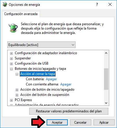

  • Para comenzar tienes que dirigirte al buscador de Windows que está en la parte inferior izquierda de la pantalla y escribir “Panel de control” para luego seleccionar la herramienta que ahí te aparecerá.
  • Posteriormente debes entrar al apartado de “Hardware y sonido” que en esta sección se encuentra.
  • Como veras, se te mostrara una lista de opciones múltiples, aquí debes proceder a presionar en donde dice “Opciones de energía”.
  • Ahora veras una sección que dice “Plan seleccionado”, aquí tienes que darle click en la barra azul que ahí aparece con la descripción de “Cambiar la configuración del plan”.
  • A continuación, el sistema pasara a mostrarte como tienes gestionada la utilización de la energía en el dispositivo, no obstante aquí debes ir a la parte inferior y seleccionar donde dice “Cambiar la configuración avanzada de energía”.
  • Seguidamente, se te mostrara un menu emergente, en este mismo tienes que descender hasta donde dice “Botones de inicio/apagado y tapa”.
  • Como veras al hacerlo se te mostrara en primera línea la alternativa de “Acción al cerrar tapa” tienes que oprimirla para continuar.
  • Para finalizar se te mostraran dos escenarios posibles, como lo son “Con batería”, “Con corriente alterna”, en ambas debes presionar las letras de color azul que aparecen al lado de ellas  y elegir la opción de “Apagar”.
  • Como último paso dale click en la opción de “Aceptar” que aparece en la parte de debajo de este menu y listo.
