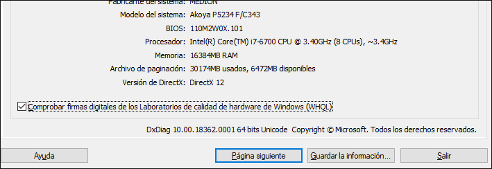

Yo te dejo un truco para ver la cantidad de RAM que tienes y que no es por comandos pero sí por atajo de teclado y es bastante rápido.
  • Haz la siguiente combinación de teclas para arrojar la ventana de Ejecutar:
Windows + R
  • Ahora escribe el siguiente comando:
dxdiag
  • Aquí puedes ver cuánta memoria memoria tienes
Windows + R
dxdiag
