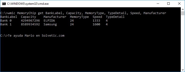

Comando para ver memoria RAM de PC en Windows 10, 8, 7
Es sencillo sigue estos pasos que te pongo:
wmic MemoryChip get BankLabel, Capacity, MemoryType, TypeDetail, Speed, Manufacturer
  • Como ves en la siguiente imagen, al pulsar Enter, podrás ver estos datos, este es el ejemplo de mi equipo:
Que sería esto lo que da:
C:\>wmic MemoryChip get BankLabel, Capacity, MemoryType, TypeDetail, Speed, Manufacturer
BankLabel Capacity Manufacturer MemoryType Speed TypeDetail
Bank04294967296 ELPIDA 24 13334
Bank18589934592 Samsung24 16004
Como veis en mi caso en capacidad aparece que en un slot tengo 4GB de RAM a 1600 de velocidad y en el otro slot tengo 8GB de RAM a 1600 de velocidad. Total 12 GB RAM.
Tener en cuenta que viendo el valor de MemoryType veremos el tipo de memoria que tenemos ya que el número indica el tipo de memoria RAM.
  • 20 = DDR
  • 21 = DDR2
  • 24 = DDR3
En mi caso es 24 los dos, por lo que las dos tarjetas de memoria son DDR3.
Se pueden ver otras cosas como son estas:
  • BankLabel = Ranura o slot de la placa base donde está conectado ese módulo de memoria RAM.
  • Capacity = Cantidad de RAM en bytes como os dije antes.
  • Manufacturer = Fabricante de la memoria RAM.
  • Speed: Velocidad.
  • TypeDetail: Tipo de memoria.
Espero que os sirva como yo también he usado muchas veces este comando.

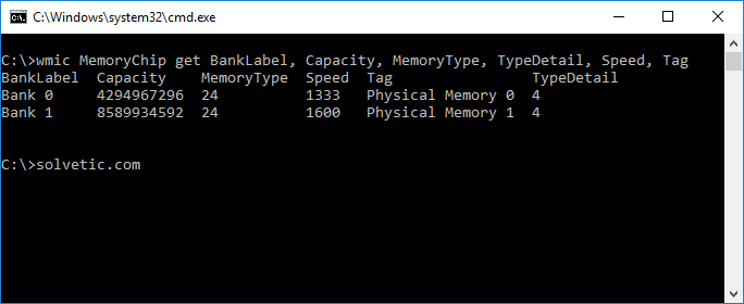

Hola gente, en esto os puedo echar un cable. Os cuento. No eres el primero que necesitas ver el tipo de memoria RAM DDR Windows 10 sin tener que abrir el ordenador y verlo físicamente. Para verlo por comandos si que es posible en Windows 10.
Existe un comando que te ayuda a verlo de forma rápida. Con este comando podrás saber el tipo de memoria RAM DDR que posees. Con la aplicación que viene en el Administrador de tareas lo podrás ver.
Simplemente debes realizar estos pasos.
Cómo ver tipo de memoria en el símbolo del sistema CMD Windows 10
  • Abra un símbolo del sistema elevado.
  • Escribes este comando:
    wmic MemoryChip get BankLabel, Capacity, MemoryType, TypeDetail, Speed, Tag
Aparecerá esta ventana:

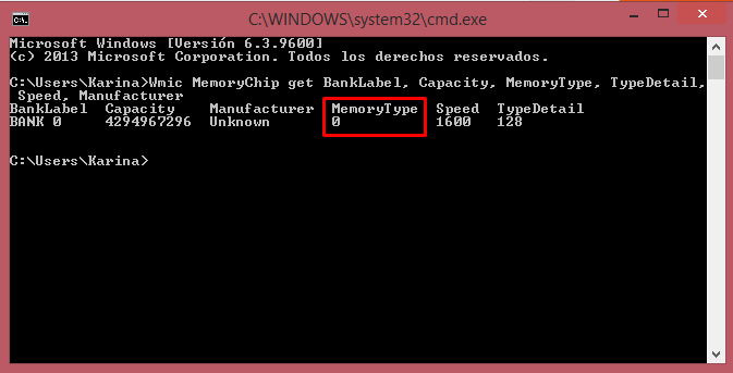

En la opción MemoryType es donde aparece el número de esta memoria. En mi caso tengo 2 slots de memoria, donde uno tiene 4 y el otro 8 (total 12) como bien aparece en la opción capacidad.
Y en el tipo de memoria aparece el número 24. Para saber que significa el número de tipo de memoria ver este listado de códigos.

Para DDR3 (MemoryType es valor 24), revisar estos datos:
BankLabel > banco etiquetado físicamente donde se encuentra la memoria.
Capacidad > capacidad total de la memoria física - en bytes.
Velocidad > Velocidad de la memoria física — en MHz.
Etiqueta > identificador de socket único para la memoria física.

También teneis este comando a tener en cuenta para poner en la consola de comandos:

  • Abre el CMD pulsando la tecla Windows en tu teclado, escribiendo “cmd” y accediendo al resultado que aparece como “Símbolo de Sistema (Ejecutar como administrador)”.
  • Se abrirá la ventana con fondo negro en la pantalla en donde deberás introducir el siguiente comando:
Wmic MemoryChip get BankLabel, Capacity, MemoryType, TypeDetail, Speed, Manufacturer
  • Presiona ENTER en tu teclado.
  • Te deberá salir como te muestro en la imagen de arriba. En los resultados podrás visualizar toda esta información, pero debes prestar atención a la más importante que es “MemoryType”.
Significado de MemoryType
Para entender el tipo de tu memoria RAM, te doy unos datos básicos para que te guíes dependiendo del resultado que te ha salido:
  • 20 es DDR
  • 21 es DDR2
  • 24 es DDR3
Cabe destacar que este procedimiento lo puedes realizar solo con computadoras de Escritorio porque con laptops no te funcionará, debido a que está soldada. Ese es mi caso y por eso sale “0”.
