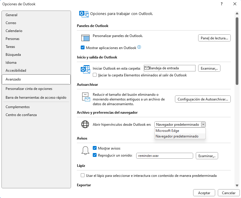

Vengo a tu rescate Mistu, si que puedes cambiar el navegador enlaces Outlook (solo en Outlook como pides al margen del que tengas configurado como predeterminado). ¿Como? Sigue pasos:
  1. Abre Outlook
  2. Archivo
  3. Opciones
  4. Avanzado
  5. Baja hasta la opción ARCHIVO Y PREFERENCIAS DEL NAVEGADOR, luego seleccionas y verás que sale opción navegador predeterminado por defecto (es el que tengas configurado en el sistema) o bien selecciones el que quieres que funcione para abrir enlaces de Outlook la margen del predeterminado. Yo tengo instalado Edge y predeterminado que es Chrome. Y aqui puedo coger Edge.
  6. Cuando hayas seleccionado el nuevo navegador. Cierra Outlook y vuelve a abrirlo para que funcione y listo.

Hola, quiero cambiar las direcciones URL en el navegador que yo decida cuando estoy en Outlook.
¿Cómo configuramos ahora en versiones de Outlook para abrir enlaces en el navegador correcto que decidamos?
Gracias me será de mucha ayuda. salu2.

Hola Pedro, muchas gracias por la respuesta, para cambiar a navegador predeterminado del sistema, conocia esta forma, que también es incluso mas sencilla de usar:
https://www.solvetic...rome-o-firefox/
El tema no es este. Es que lo que quiero es tener un negador predeterminado pero solo cuando uso Outlook cambiar el navegador que se usará para ser usado al pulsar links, enlaces o hiperlinks, llamarlo como querais pero creo que me explico. Usar en Outlook otro navegador diferente al predeterminado para abrir enlaces.
  1. Abre Outlook
  2. Archivo
  3. Opciones
  4. Avanzado

Gracias por la ayuda a todos. El tema de esta ultima opcion es que solo deja Edge o predeterminado, no me salen los demas navs. Al final tuve que cambiar el navegador predeterminado en configuracion general de Windows predeterminada y ya me lo abre donde quiero, no veo forma de como decia, pero ya son limitaciones de Outlook etc.
Gracias de nuevo por la ayuda!
Publicado 02 agosto 2023 - 11:57
La doy por solucionada porque me agarro aunque sea solo en edge.
