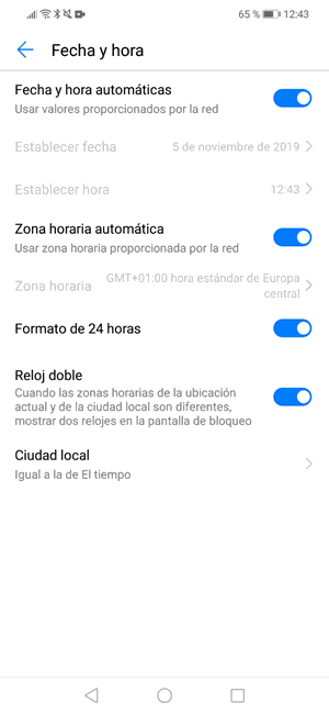

Hola, he visto ya varias personas que han tenido ese tipo de problemas con el Amazfit con esto del cambio horario, pero no te preocupes porque es algo que se suele solucionar.
Lo primero de todo es asegurarte que en el teléfono que tienes enlazado este dispositivo, está configurado que la zona horaria en la que te encuentres se active de manera automática. Debes tener en cuenta que esto suele hacerse cuando el teléfono se conecta a la red WiFi o móvil.
Yo en el móvil que tengo los pasos son:
- Ajustes
- Sistema
- Fecha y hora
- Zona horaria
Aquí debes asegurarte de que esto se encuentra activado.
Con esto, la hora debería haberse modificado en el reloj también. En el caso de que no sea así, puedes probar con reiniciar el reloj para ver si de este modo este problema se soluciona. Te pongo a continuación el enlace con todos los pasos para que sepas cómo hacer esto.

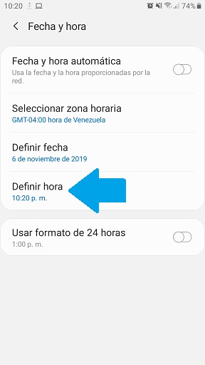

La verdad es que siempre tu Amazfit GTS mostrara la hora que posees de forma predeterminada en el móvil con el que se encuentra enlazado. Por lo tanto te recomendaría cambiar dicha característica de tu dispositivo de forma manual primeramente.
Para ello, solo tienes que seguir el proceso que te indicare a continuación:
- Dirígete al panel de aplicaciones del dispositivo.
- Entra en la alternativa de “Ajustes” que veras en representación de una rueda dentada gris.
- Seguidamente desciende hasta la opción “Administración general”.
- Luego, tienes que presionar en “Fecha y Hora”.
- Posteriormente debes oprimir en “Definir hora”.
- Una vez hecho esto tienes que cambiar la hora, presionar en “Aceptar” y listo.
Sin embargo, también está la opción de que tu dispositivo actualice su hora de forma automática dependiendo de la localidad donde te encuentres. Esto lo puedes lograr siguiendo la ruta anteriormente mencionada.
Solo que esta vez no presionas sobre “Definir hora”, sino que haces click en la barra que te aparecerá en la parte superior con la descripción “Fecha y hora automática”.
Esta última, lo que hace es permitirle al teléfono recobrar datos de la web sobre tu ubicación y su zona horaria, para poder configurar el reloj de forma correcta.
