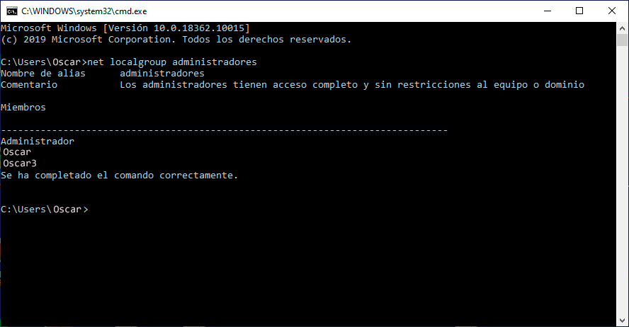

1-Saber si soy administrador de mi PC con comandos
Primer paso
Lo primero que haremos será abrir la consola de comandos o CMD y aquí puedes ver cómo hacerlo de varias formas:
Abrir ventana de comandos Windows 10
Segundo paso
Ahora debes de poner estos comandos y pulsar Enter. Verás las cuentas que hay y sus privilegios. Podrás confirmar si eres admin o no.
net localgroup administradores

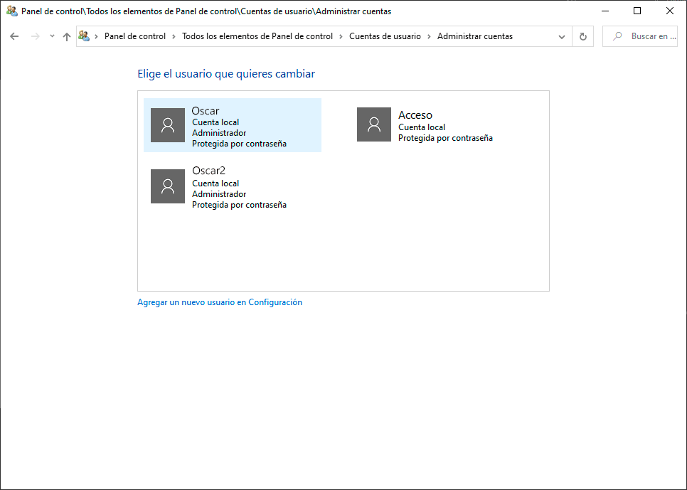

2-Saber si soy administrador de mi PC gráficamente
Primer paso
También podemos ver si somos administradores usando el Panel de Control. Para hacerlo entra en él
Abrir Panel de Control Windows 10
Segundo paso
Ahora vamos a la ruta siguiente donde veremos los privilegios de cada cuenta en el equipo y sabrás quién es Administrador:

1.- Lo primero que haremos será saber cuáles son los usuarios y quien es el administrador en tu equipo:
Paso 1: lo primero que debes hacer es abrir la ventana de comandos, para ello presiona simultáneamente las teclas “Windows” y “R”.
Paso 2: se abrirá la ventana ejecutable donde vas a escribir CMD
Paso 3: Se abrirá la consola de comandos donde deberás escribir lo siguiente:
• net localgroup asministradores
De manera inmediata se presentaran en la pantalla quienes son los administradores que tiene tu ordenador.

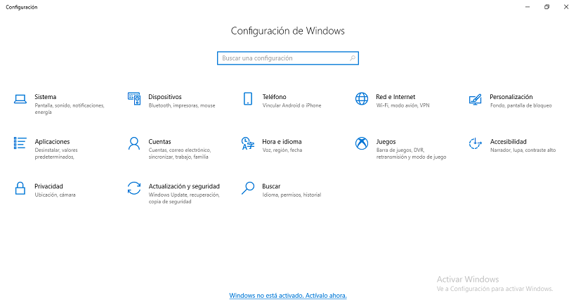

  • Ingresa al inicio de Windows y pulsa en “Configuración”
  • A continuación presiona sobre el apartado “Cuentas”
  • Posteriormente se verá la sección “Familia y otros usuarios” dirígete a la parte de abajo y pulsa sobre “Cambiar tipo de cuenta”

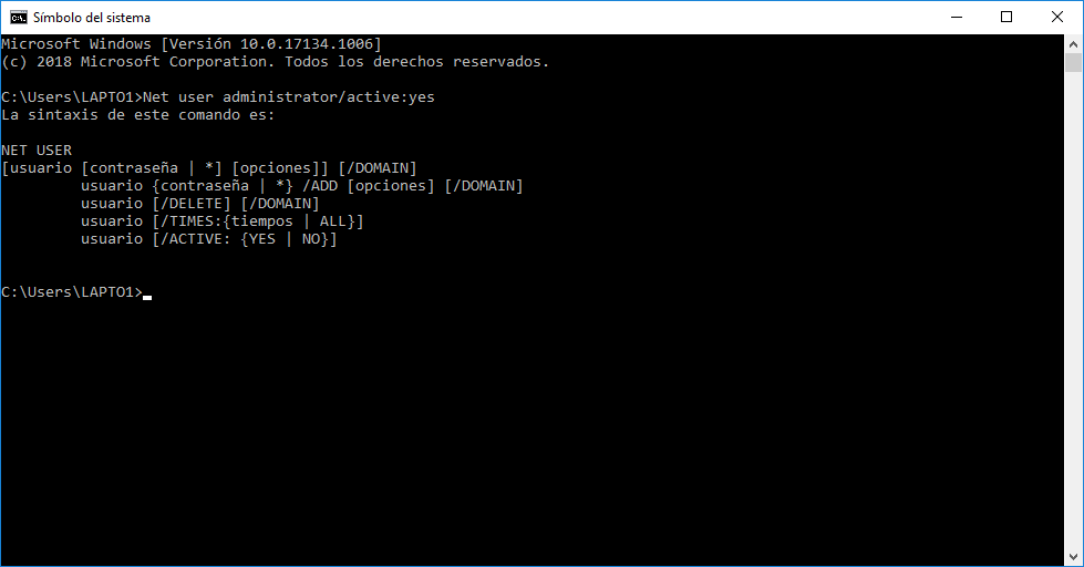

Paso 1: ingresa al buscador de Windows y abre la ventana “Símbolo del sistema”
Paso 2: A continuación deberás copias la siguiente ruta: Net user administrator/active:yes y presionas “Enter”, automáticamente se muestra la alternativa de permiso de administrador Windows.

1.-Ver cuentas de usuario administrador con privilegios desde el panel de control
  • Ingresa al are de búsqueda de Windows y escribe “Panel de control”
  • A continuación de desplegará una ventana flotante donde debes presionar en “Administrar cuentas”, a continuación se abrirá una sección donde se muestran los usuarios y te indica quien es administrador.

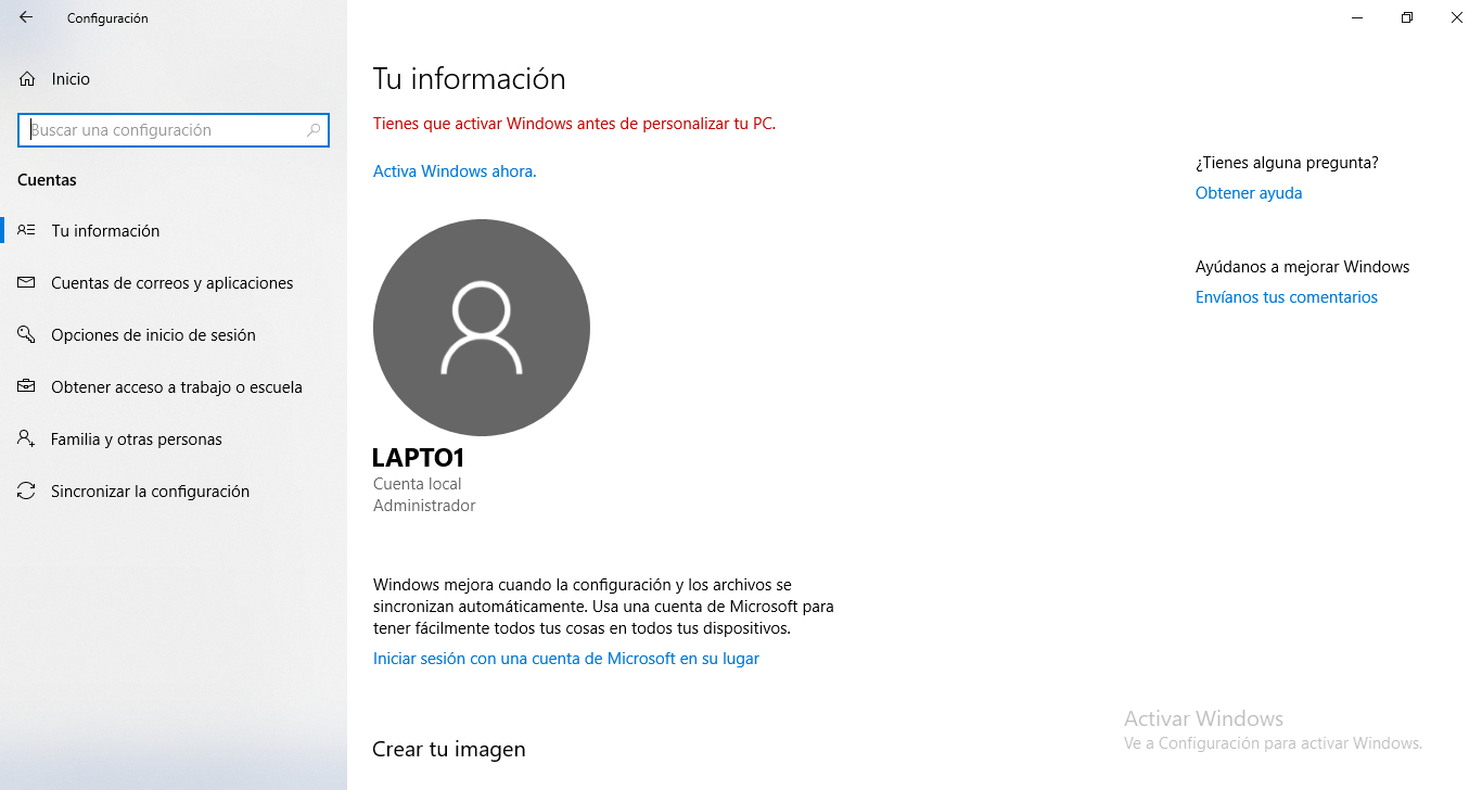

2.- comprobar cuenta de administrador desde las configuraciones de Windows 10.
  • Para comenzar presiona en Inicio de Windows, esta sección se encuentra en la parte inferior izquierda de la pantalla.
  • Posteriormente, se abrirá una ventana donde debes presionar en “Configuración”
  • A continuación debes escoger la alternativa “Cuentas”
  • Para finalizar haces clic en “Tu información”
Automáticamente se presentara una pantalla con la información perteneciente a la cuenta que funge como administrador en tu equipo.

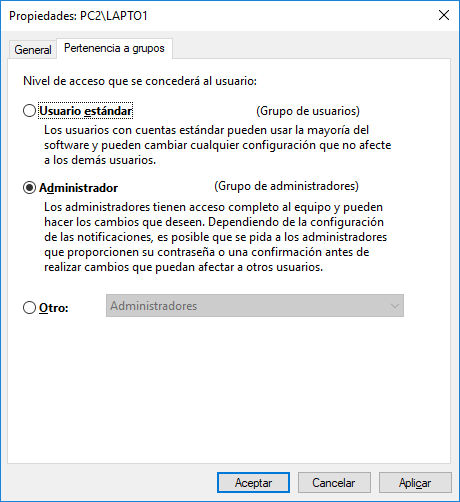

  • Luego debes abrir la consola ejecutable tecleando “Windows” y “R” para escribir lo siguiente: netplwiz.
  • Ahora debes seleccionar tu usuario administrador y pulsas en “Propiedades”
  • Continua presionando la alternativa “Pertenencia a grupos”
  • Procede a marcar la opción “Administrador”
  • Para finalizar debes guardar y reiniciar nuevamente el sistema.
  • Cuando te pida iniciar sesión en Windows seleccionas tu cuenta de administrador e introduces tu contraseña y listo.

Comprobar si tu cuenta de usuario cuenta con permiso de administrador:
  • Comienza escribiendo en la barra de búsqueda lo siguiente: “Símbolo del sistema”
  • Debes escribir el siguiente comando: net localgroup administradores y pulsas “Enter”
Esto hará que se muestre un listado con las cuentas de usuarios que hay en tu equipo, así como la clasificación de estas, es decir las que tienen privilegio de administrador.
