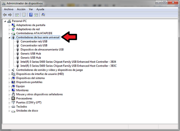

Si cuando conectas el pendrive al equipo aparece un mensaje que diga por ejemplo: dispositivo desconocido, codigo de error 43, un dispositivo conectado a este equipo no es reconocido por windows, la unidad no cargo correctamente, dispositivo USB no reconocido, o unidad desconocida error al restablecer puerto, es probable que pueda existir un problema con el hardware de tu equipo que podría incidir directamente sobre el buen desempeño de la memoria USB.
En tal caso, si los puertos USB no funcionan correctamente, es imposible que el pendrive pueda ser leído por el equipo, para ello se recomienda verificar los puertos de la siguiente manera:
Dirígete al icono de inicio en la parte inferior izquierda de tu equipo has clic allí y selecciona el panel de control, después de pulsar esta opción se generara una lista de la que debes escoger hardware y sonido.
Posteriormente se verá un icono que dice administrador del dispositivo en donde debes hacer clic y se puede visualizar “Bus Universal en Serie” al hacer clic en esta opción se desplegara una ventana que dice “desinstalar” y al presionarla se muestra un pequeño icono que dice “analizar cambios del hardware” donde debes hacer clic.
Si después de realizar este proceso windows sigue sin reconocer tu pendrive, definitivamente son los puertos del equipo que se encuentran fallando. Ahora bien, es probable que el software del equipo este presentando alguna falla o error, por lo que es necesario actualizar el sistema operativo.

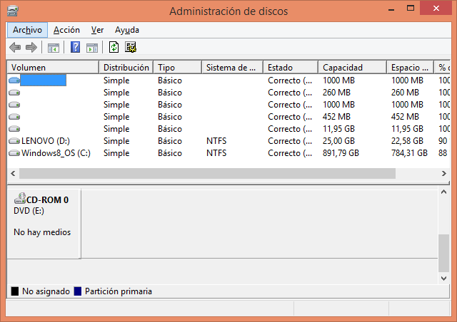

Para formatearlo dirígete a la sección de administración del disco de windows donde debes hacer clic con el botón derecho en el pendrive en la lista que se desplegara en la pantalla.
Posteriormente aparecerá una ventana en la que puede leerse “formatear” y donde debes hacer clic, ahora selecciona la opción “aceptar” y se formateara el pendrive, no te preocupes si se eliminan todos los datos puesto que existen programas gratuitos con los que puedes recuperarlos posteriormente.

3. Deberíamos comprobar si en el Administrador de discos de Windows 10, 8, 7 aparece el USB.
Es bueno probarlo si aparece el USB dentro del Administrador de discos porque aunque USB no aparezca en el Explorador debería aparecer ahí. Si así ves que aparece ahí pero NO en el Explorador, seguramente sea que le tienes que asignar una unidad o letra a la unidad o bien habilitarlo o tienes que arreglar USB con Diskpart. También comprobar que el puerto USB esté habilitado, en algunos casos con eso pudieron volver a tener activo su disco USB.

Técnica #1. Cambia la dirección:
Ésta técnica es muy buena y sencilla de realizar, ya que se trata de cambiar la dirección de las letras. Es una explicación muy complicada, así que daremos los pasos que debes realizar de forma secuencial. Estos son:
  • Presiona el botón de inicio en tu teclado.
  • Se abrirá un cuadro, dónde debes escribir lo siguiente "Diskmgmt.msc" para iniciar una búsqueda.
  • Al aparecer el resultado, presiona la tecla “Enter”.
  • Comenzarán a aparecer un lista con letras, allí debes ubicar las que correspondan a tu puerto USB.
  • Presiona “Clic derecho” y en el menú que aparecerá selecciona “Cambiar letra de unidad y dirección”.
  • Da un clic al cuadro que dice “Cambiar” y selecciona del nuevo menú, una letra (Te recomiendo, las últimas del alfabeto).
  • Presiona “Aceptar” para guardar la información.
  • Inserta nuevamente tu pendrive.

  • Repite el inicio del proceso anterior y ve al “Administrador de dispositivos”.
  • Selecciona la opción de “Controladores de Bus Serie Universal”.
  • Aparecerá un listado, selecciona la opción que dice “Dispositivo desconocido”.
  • Sobre él, da “Clic derecho” y selecciona “Propiedades”.
  • Se abrirá inmediatamente una ventana, allí te vas a la pestaña que dice “Controlador”.
  • Selecciona la opción “Actualizar controlador” y realiza todo el proceso guiado por Windows.
  • Listo debe aparecer el nombre del Pendrive.

  • Lo primero que tienes que hacer es conectar el pendrive en el ordenador.
  • Posteriormente, vas a presionar la combinación de teclas de “Windows” y “R” de forma simultánea y en la ventana que te aparece vas a colocar el siguiente comando: "devmgmt.msc”.
  • El paso anterior va a llevarte hacia el administrador de dispositivos y vas a tener que dirigirte hacia la opción de “Controladores de bus serie universal”.
  • Cuando encuentres la opción presiona el clic derecho para que puedas seleccionar la alternativa de “Desinstalar”.
  • Una vez que lo hayas hecho, lo que queda es que saques el pendrive de la PC y luego reinicia el equipo.
  • Por último, luego de haberlo reiniciado, conecta nuevamente el dispositivo pendrive a ver si eso funcionó.
