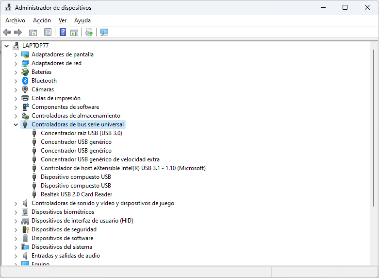

Conecta tu memoria USB o disco externo a la computadora. Luego, pulsa las teclas Windows + X y elige la opción Administrador de dispositivos. Enseguida, haz clic en el icono Buscar cambios de hardware para forzar a Windows a detectar tu dispositivo de almacenamiento:
Si no se resuelve el inconveniente, regresa a Administrador de dispositivos, despliega Controladoras de bus serie universal y haz clic derecho sobre la unidad extraíble en cuestión. En el menú, selecciona Actualizar controlador para que Windows actualice el driver correspondiente.
En caso de que no haya ningún cambio en la detección del dispositivo USB o unidad de disco, desinstala todos los controladores. Para ello, haz clic derecho sobre cada uno y selecciona Desinstalar dispositivo:
Después, reinicia el equipo y deja que Windows detecte los dispositivos de almacenamiento USB y reinstale los controladores.

4) Solución efectiva: Abre el Administrador de dispositivos (puedes buscarlo en el menú inicio). Bajo "Controladoras de bus serie universal", busca cualquier dispositivo que tenga un triángulo amarillo. Si lo encuentras, haz clic derecho y selecciona "Desinstalar dispositivo".
Después de desinstalar, desconecta el pendrive y reinicia tu PC. Luego vuelve a conectar el pendrive para que Windows lo reconozca y reinstale los drivers automáticamente.
5) Actualiza los Controladores (DRIVERS). En el "Administrador de dispositivos de antes", bajo "Controladoras de bus serie universal", haz clic derecho en el controlador del USB y selecciona "Actualizar controlador".
Selecciona "Buscar automáticamente software de controlador actualizado" y sigue las instrucciones.

- Configuración de Energía avanzada, es otro de los posibles motivos de generar ese error, porque el sistema esté apagando el dispositivo para ahorrar energía. Ve a "Administrador de dispositivos" > "Controladoras de bus serie universal" > haz clic derecho en el dispositivo problemático > "Propiedades" > "Administración de energía" y desmarca "Permitir que el equipo apague este dispositivo para ahorrar energía".
