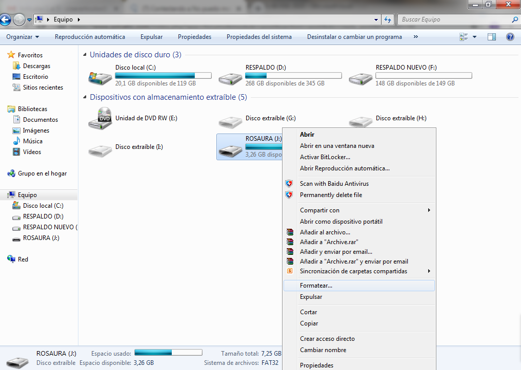

el problema es el sistema de ficheros, tienes FAT32 y tienes que cambiarlo a NTFS.
Ve a equipo y pulsa botón derecho encima de la unidad pendrive: (salva primero todos tus archivos) y pulsa en formatear. Tienes que seleccionar la lista desplegable donde pone FAT32 y seleccionar NTFS, si no te aparece NTFS para elegirlo tendrás que hacer lo siguiente:

Publicado 24 mayo 2012 - 16:54
Gracias, lo he hecho y está arreglado :D
