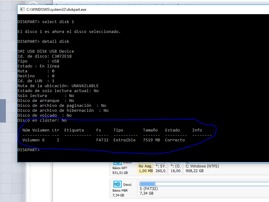

Estas capturas de pantalla corresponden al pendirve que me dieron y que quiero copiar

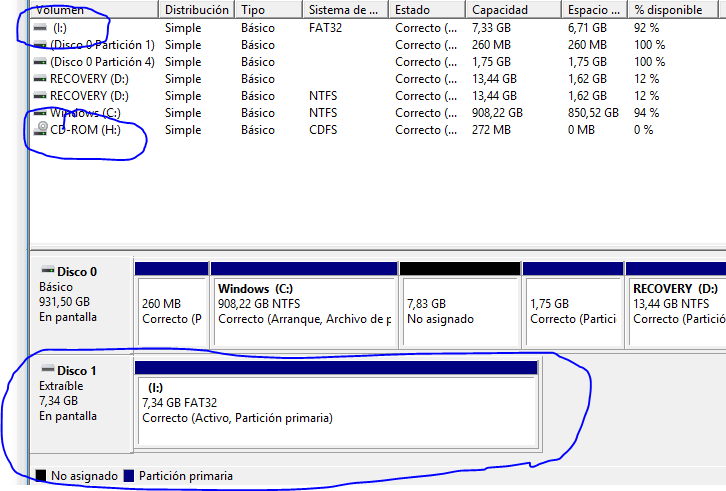

Como se puede apreciar en el pen que quiero copiar no hay ninguna partición, o por lo menos no es visible.

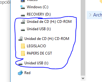

Así es como aparece en el navegador, como puedes ver está la unidad (I:), que es la parte libre donde puedo hacer lo que quiera, y la unidad de CD ROM (H:), que es donde están guardados los archivos que puedo descargar, pero no borrar, esto solo sale al insertar el pen.
Asi es como se ve en el administrador de disco.

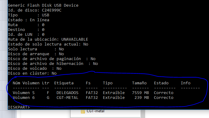

Estas otras capturas son del pendrive mio, donde quiero copiar,

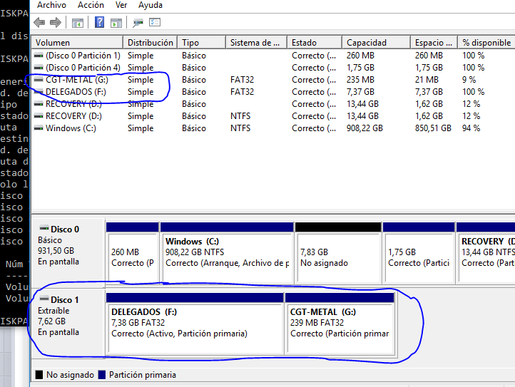

Como veras se ven las dos particiones.

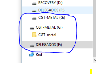

en el navegador se ve lo siguiente, pero solo en el ordenador en el que he hecho el proceso, cuando lo inserto en otro ordenador solo sale la unidad (F:)
La Unidad (G:) que es donde he subido los archivos que quiero que no se borren y la unidad (F:) que es la parte libre.
Viéndose en el administrador de disco asi.
Las únicas diferencias que veo es que el que quiero copiar es un SMI USB disk y el mío es un GENERIC FLASH disk, no sé qué diferencia hay y si este puede ser un motivo.
Otra diferencia es que el que quiero copiar pone ID de LUN:1 y en el mío pone ID de LUN:0

muchas gracias Lucas y Carlos por vuestra colaboración, voy a intentar explicarme un poco mejor, yo tengo dos pendrives, que podemos denominar para entendernos como,uno el original y el otro virgen, el original cuando lo introduzco en el ordenador me aparecen dos unidades una con la letra H:, que aparece como CD ROM y tiene grabadas dos carpetas de archivos con diferente documentación, estas carpetas no las puedo borrar, solo descargar o consultar su contenido y cuando abro el administrador de disco no aparece como partición y se puede ver que su sistema de archivos es CDFS,en las capturas de arriba son las tres primeras.
el otro volumen que aparece denominado I: esta libre y en esa puedo subir archivos, fotos o lo que quiera y puedo borrarlas y manipularlas, si observáis la captura de pantalla del administrador de disco se puede verque el disco 1 es una sola partición (volumen I:, FAT32 (parte libre), pero en el listado de volúmenes aparece el volumen H:(CD ROM), con un sistema de archivos CDFS, perono aparece como partición del Disco 0 (ordenador), ni como partición del disco 1 (pendrive), pero insisto, la H: y la I: solo aparecen cuando introduzco el pen.
