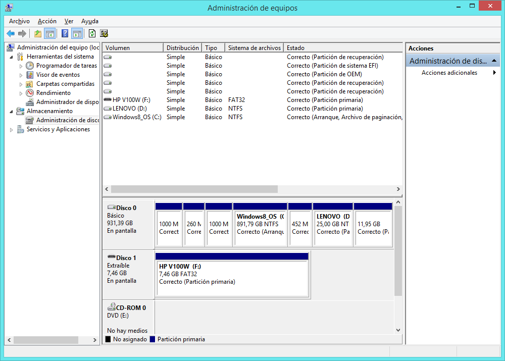

Procedimiento 3:
  • Primero, debes colocar le cursor sobre el símbolo de “Windows” que se encuentra en la esquina inferior izquierda de la pantalla y luego, seleccionar clic derecho sobre el mismo.
  • De esta manera, se abrirá un menú en el cual debes seleccionar la opción “Administración de discos”.
  • En la ventana que se abrirá debes comprobar si aparece el USB que tienes conectado en el equipo, si aparece el pendrive en esta área pero el mismo no aparece en el explorador de Windows posiblemente tienes que asignarle una letra a la unidad USB.
  • Para ello, selecciona el buscador que se encuentra en el panel de control en tu equipo o dentro de “Inicio” y busca “Panel de control”.
  • Luego, en la ventana que se abrirá debes seleccionar la herramienta “Sistema y seguridad”.
  • Nuevamente se abrirá una ventana en donde podrás encontrar distintas opciones del equipo, en esta área pulsa “Herramientas administrativas”.
  • Posteriormente, oprime “Administración de equipos”, de lado derecho aparecerá un menú en donde debes pulsar “Administración de discos”.
  • En la ventana que se abrirá encontrarás los distintos discos que se encuentran en tu equipo, pulsa clic derecho sobre el disco al cual le quieras cambiar o asignarle una letra.
  • De esta manera, se abrirá un menú en el cual debes seleccionar “Cambiar letra y rutas de acceso”.
  • Se abrirá una ventana emergente en donde encontrarás dos varias opciones, entre ellas “Asignar” o “Cambiar”, si ya cuentas con una letra en la unidad puedes cambiarla, en caso de no ser así debes asignarle una letra.
  • Cuando hayas terminado este proceso pulsa la opción “Aceptar”.
Es sumamente importante que te asegures de no utilizar letras que ya hayas utilizado o incluso de colocar la “A” o la “B” ya que la mayoría de las veces estas se usan para unidades de disquete.

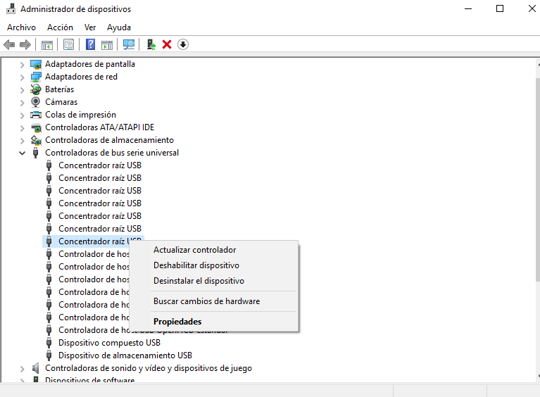

1.- Realiza una actualización del controlador del pendrive, y a su vez verifica que el dispositivo es reconocido por el equipo para ello realiza lo siguiente:
  • Lo primero que harás será conectar tu pendrive al computador.
  • Presiona de manera simultánea las teclas“Windows” y “R”
  • A continuación se abrirá una ventana con una barra de escritura para que allí coloques lo siguiente: “devmgmt.msc” y presionas enter.
  • De manera automática se abrirá el Administrador del dispositivo, dirígete a “Controladores del bus serie universal”
  • Aparecerán los dispositivos conectados a tu pc, verifica que el tuyo se encuentre allí, posiciónate sobre él y con el clic derecho presiona.
  • Aparecerá una ventana emergente donde vas a pulsar sobre “Desinstalar dispositivo”
  • Para finalizar retira tu pendrive y reinicia el equipo. Al encender intenta conectar el dispositivo nuevamente.
