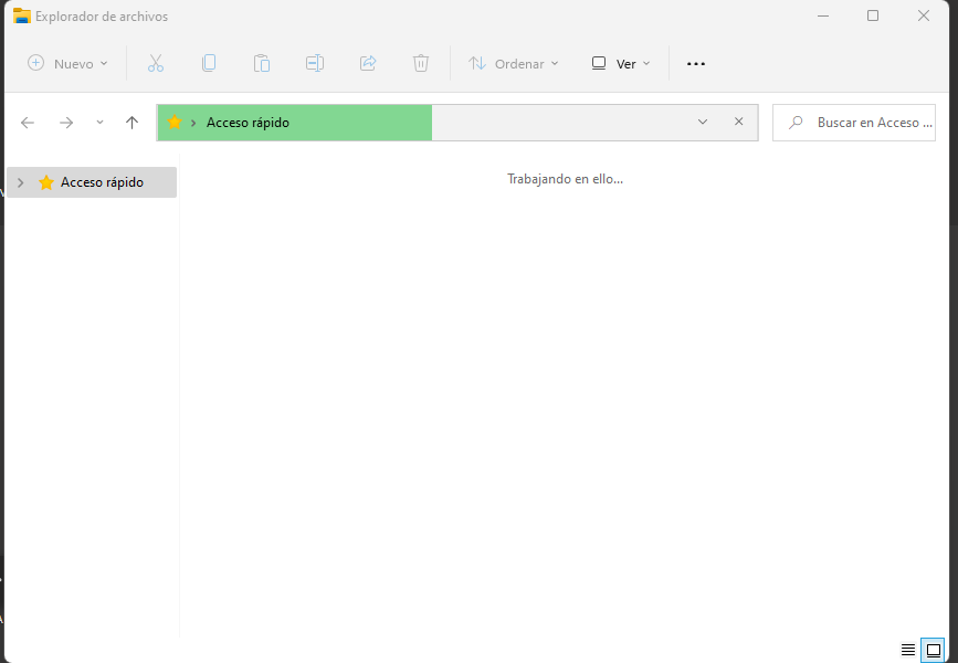

Explorador de archivos "Trabajando en ello" no carga
no se que le paso a mi sistema operativo ;-;no me carga nada como en la imagen que hago ayuda ;-;
El mensaje "Trabajando en ello" en el Explorador de Archivos de Windows es por problemas temporales con el sistema o con la caché del explorador. Puedes intentar reiniciar el Explorador de Archivos desde el Administrador de tareas. Limpiar la caché del explorador también puede ayudar, para ello, abre la carpeta temporal con el comando %temp% y elimina los archivos que encuentres allí. Asegúrate de que el disco duro esté en buen estado verificándolo desde las propiedades del disco en "Este Equipo". Desactivar la vista previa en las opciones de vista del Explorador de Archivos puede aliviar el problema. Por último, verifica que todos tus drivers, en especial los del disco duro, estén actualizados. Si el problema continúa, podrías considerar la restauración del sistema o una reinstalación de Windows soluciones clasicas.

Debes reiniciar este proceso, da igual que sea Windows 11 o Windows 10, ahi lo tienes y restaura justo explorador de archivos sin tener que reiniciar si te pasa algo como lo que has puesto en la imagen.
Otro de los puntos que debes realizar interesante es borrar la caché de tu PC y explorador de Windows:
Verifica el disco duro luego: https://www.solvetic...-en-windows-10/
Y luego actualizar drivers si fuera necesario: https://www.solvetic...vos-windows-10/

Puedes intentar reiniciar el Explorador de archivos para ver si esto resuelve el problema. Sigue estos pasos:
Presiona Ctrl + Shift + Esc para abrir el Administrador de tareas.
En la pestaña "Procesos", busca "Explorador de Windows" en la lista.
Haz clic derecho en "Explorador de Windows" y selecciona "Reiniciar".
El problema del Explorador de Archivos en Windows que muestra "Trabajando en ello" es por varias cosas. Lo mas probable es que tengas que reiniciar el Explorador de Archivos para resolver problemas temporales. A veces, limpiar la caché del sistema puede ayudar, y para ello puedes usar el cuadro de diálogo "Ejecutar" y escribir "%temp%" para acceder a la carpeta temporal y eliminar los archivos allí presentes. Si el problema ocurre en una carpeta específica, cambiar cómo Windows optimiza esa carpeta puede ser útil. Los controladores obsoletos, como los de gráficos o disco duro, pueden ser el problema, mira que estén actualizados. Además, el poder desactivar la opción que muestra archivos comprimidos en NTFS con color y, si el índice de búsqueda está dañado, reconstruirlo podría ser una solución. Si quieres ayuda en algun punto concreto dilo y se te intenta ayudar. saludos.
