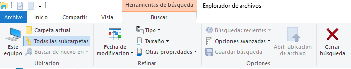

Recomiendo que tengas en cuenta estos datos para realizar búsquedas completas en Windows 10 a través del Explorador de Windows.
  • Pulsas "F3" teniendo abierto el Explorador de Windows.
  • Entras a la zona de cuadro de búsqueda, pulsa en "Buscar"
  • Como ves aparece un menu completo donde puedes usar filtros de todo tipo.

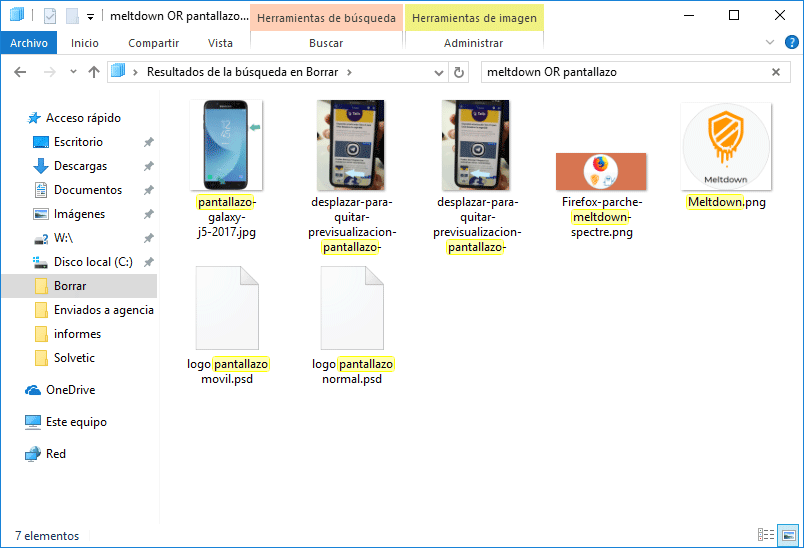

Uso de OR en Explorador de archivos para buscar uno u otro:

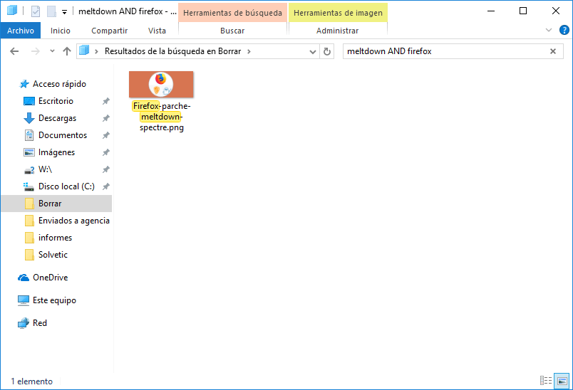

Uso de AND en Explorador de archivos búsqueda Windows:

Menos mal que tampoco han quitado la búsqueda que aparece en el Explorador de archivos a parte de la de Cortana. Precisamente lo que necesitas se puede realizar en el Explorador de archivos, que sería usar los parámetros de búsqueda avanzada.
Estos parámetros entre otros son AND y OR. Para buscar varios tipos de archivos en el Explorador de archivos tienes que usar 'OR' para separar sus criterios de búsqueda.
Un ejemplo de OR sería:
Poniendo esto en la busqueda del Explorador, estarías buscando todos los archivos que sean de texto TXT y las imágenes JPG.

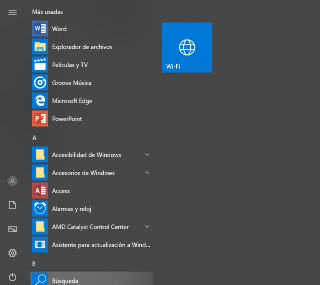

Primero debes abrir el “Explorador de Windows”, esta tarea es muy sencilla porque solo tienes que pulsar la tecla de “Windows” en tu teclado.

Cuando quieres encontrar un archivo que tenga 2 elementos en común en su nombre, por ejemplo si el archivo se llama “Archivo-Ejemplo-Prueba” y otro que diga “Archivo-Ejemplo-Falso” puedes entonces escribir en el buscador “Ejemplo AND Prueba” y te encontrar el archivo en específico que contenga esas dos palabras.

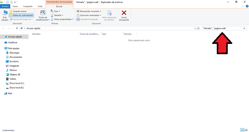

La verdad es que esto si puedes hacerlo y hay mucha maneras disponibles, lo mejor de todo es que no necesitaras realizar ningún cambio en el sistema para lograrlo, simplemente tienes que anexar unas palabras en la búsqueda como tal.
Por ejemplo, mayormente las personas utilizan la coma (,) como separador de las búsqueda, en este caso la estructura es muy simple: “Titulo de bsuqueda1+,+Titulo de búsqueda 2”, es decir si quieres buscar “Solvetic” en conjunto con “Sitio web” quedaría algo así: “Solvetic, Sitio web”.
Sin embargo, muchas veces se deben utilizar las comillas (“) para especificar la separación, quedaría entonces algo así: “Solvetic”, “Sitio web”.
A pesar de ello, he leído que el buscador también admite otros caracteres especiales, como por ejemplo el punto y coma, un punto simple (.), un asterisco (*) y hasta un guion flotante como separador (-).
No obstante, yo personalmente para ahorrarme el uso de todos estos caracteres, prefiero usar la palabra “AND” que en español simplemente significa “Y”, y la estructura seria exactamente la misma, pues quedaría así: “Solvetic AND sitio web”.
