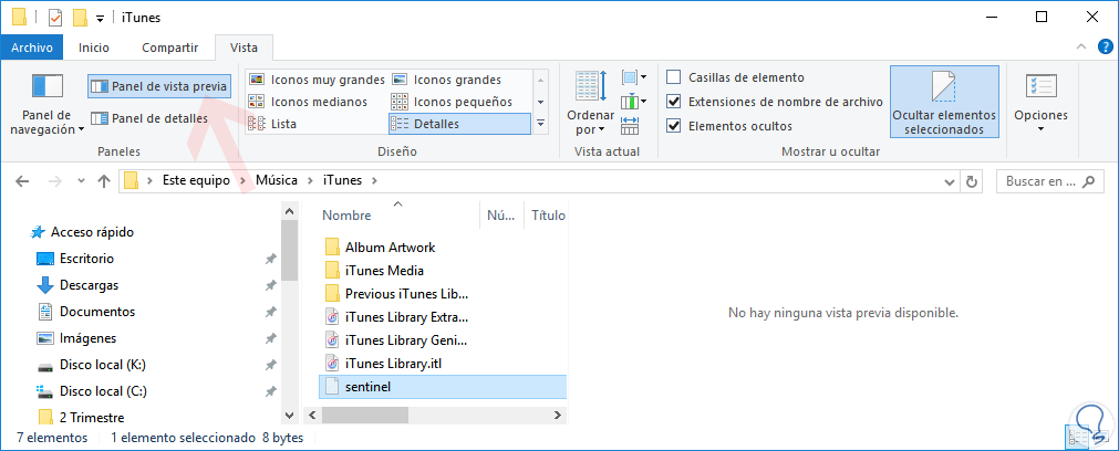

El panel Vista previa muestra el contenido de ciertos archivos seleccionados en el Explorador de archivos. Se usa para imágenes, documentos de texto donde te muestra algunas líneas del archivo.
Para poder habilitar el panel Vista previa en el Explorador de archivos de Windows 10, donde al marcar un archivo podrás ver vista previa de lo seleccionado, sigue estos pasos.
1. Habilitar vista previa Panel Explorador Windows 10 con teclas
Cuando abres Explorador de Windows, con solo pulsar:
Alt + P
Harás que aparezca en el lado derecho el panel de Windows 10 con la vista previa de la imagen o documento en el que te pongas encima:
2. Habilitar vista previa Panel Explorador Windows 10 en menú
Otra opción es habilitar la vista previa en el panel de Detalles del Explorador de Windows.
  • Tienes que ir a la pestaña "Vista" en la zona de Paneles.
  • Ahí pulsa el botón "Panel de vista previa" donde puedes activar o desactivarlo.
Como ves, ya tendrías activada la vista previa del Explorador de Windows.
Alt + P
