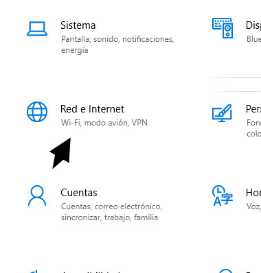

Eso en sí no conozco que exista lo de cambiar conexion de internet a un programa a menos que la propia configuración del programa te deje decidir cómo conectarse. Lo que sí puedes es cambiar la prioridad que Windows 10 da a una conexión sobre otra. Por defecto Windows 10 da prioridad al uso de Ethernet sobre WiFi, por lo que en caso de tener ambos conectados, estarás tirando primero de Ethernet. Esto lo podrías modificar si quieres de la siguiente forma:
1.Ve a la siguiente ruta: Inicio / Configuración / Red e Internet.

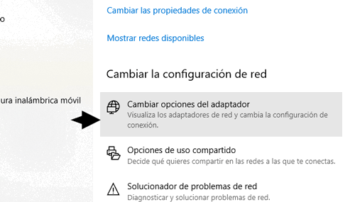

2.Aquí pulsarás sobre “Cambiar las propiedades de conexión

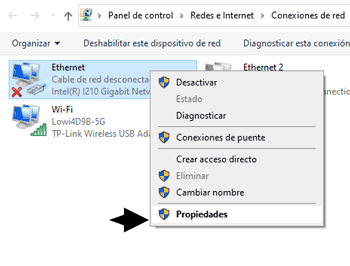

3.Aquí ve sobre tu adaptador de red y haz clic derecho – Propiedades.

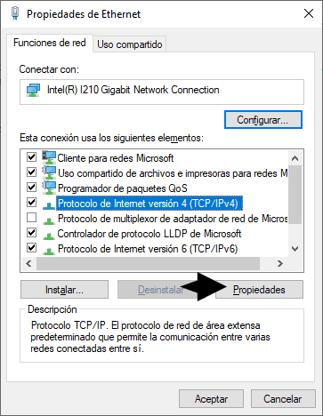

4.Elige el protocolo de iPv4 y pulsa en “Propiedades”

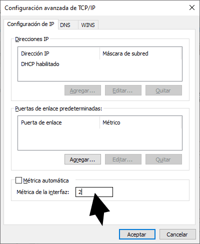

5.Abajo pulsa sobre “Opciones avanzadas”
6. Aquí verás que dentro de “Configuración de IP” hay una opción que se llama “Métrica automática”, desmárcala. Ahora podrás poner un valor determinado. Esto tiene un valor determinado para establecer la prioridad. Cuanto más bajo lo pongamos ese valor, más propioridad tendrá el WiFi. Pon valores por debajo de 10, lo normal sería 2.
7. Ya solo te queda aceptarlo todo y ya se habría aplicado. Ahora intentará conectarse antes por WiFi que por Ethernet.
