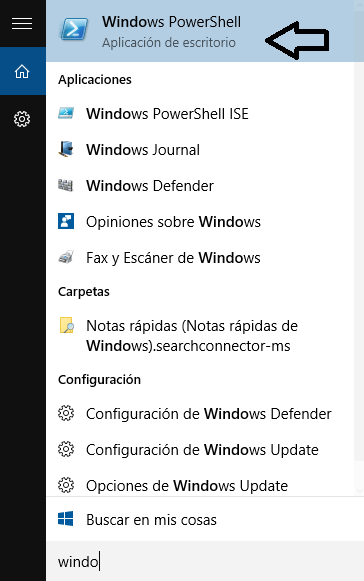

Paso 1: Para comenzar abre la sección de búsqueda de Windows específicamente la lupa, y escribe PowerShell, se mostrara este nombre y presionas sobre este para abrir la ventana de comandos.
