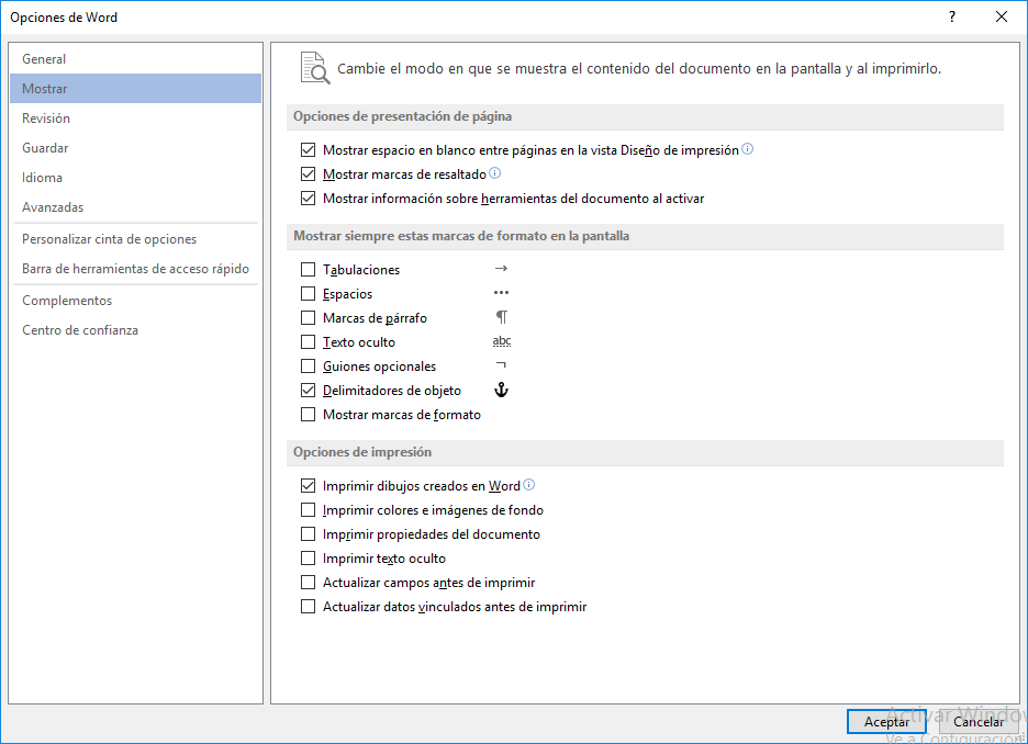

En caso de que no se muestre este icono en Word, debes marcar en la casilla que dice “Anclar objeto”, entrando primero en “Opciones” seguidamente en la ficha de “Visualizaciones” y por último “Manipulación de anclas”.

Estos característicos iconos que aparecen en las imágenes, archivos o documentos pegados y que tienen forma de ancla se encargan de delimitar el posicionamiento y la parte de edición de los archivos que generalmente se agregan al documento mediante el comando "Control + V" o simplemente haciendo clic derecho sobre el archivo abierto de Word y seleccionando "Pegar".
El nombre que recibe este icono se llama Limitadores de objeto, y este permite realizar varias interacciones con la imagen o archivo que se desea agregar (normalmente son imágenes).
Si deseas quitar este icono que para algunos es un poco molesto, puedes acceder a la pestaña de "Archivo" luego presiona en “Opciones”, escoge ahora la alternativa “Mostrar”, y presionar en la opción “Delimitadores de objeto, luego dale en “Aceptar” y listo.
