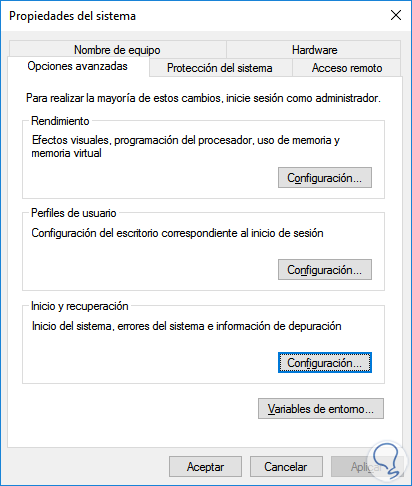

Para entrar donde se configuran estos tipos entra aquí

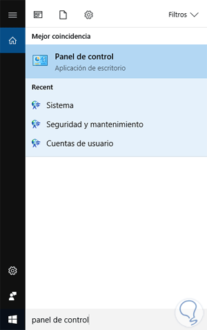

  • Escribe en la búsqueda de la barra de tareas Windows 10: "Panel de Control" y selecciona esta opción que aparece en la parte de arriba.

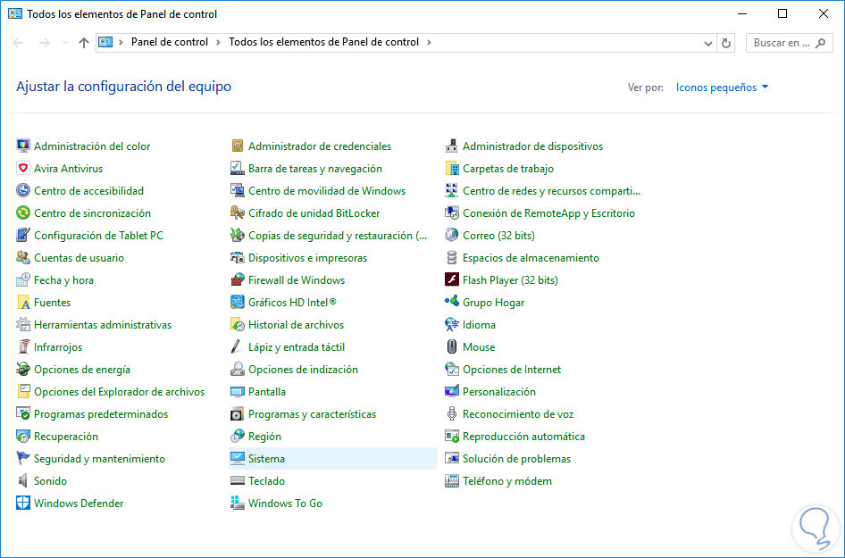

  • Pulsa en la opción del Panel de Control:  "Sistema" o "Sistema y Seguridad".
  • Pulsa en el menú de la izquierda en la opción: "Configuración avanzada del sistema". Te llevará a otra ventana donde debes seleccionar la opción: "Configuración" dentro de "Inicio y recuperación".

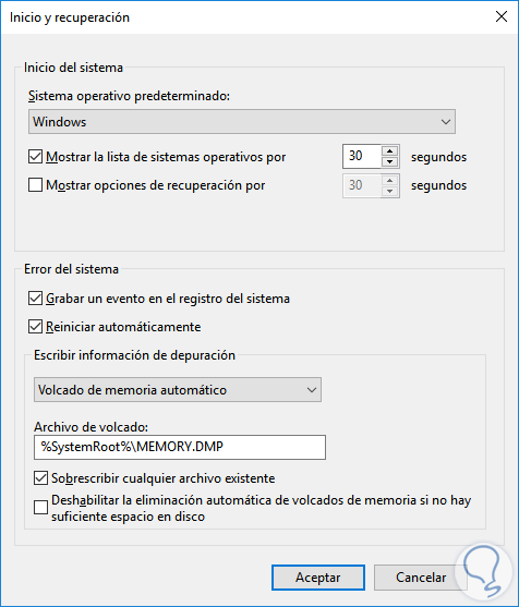

  • Aquí es donde está la opción que estás buscando, dentro de Escribir información de depuración, tienes la opción marcada por defecto: "Volcado de memoria automático". Al expandirlo tienes estas opciones a elegir:

Para saber cual es el que más te interesa de todos estos tipos de memoria de volcado mira este punto. Todo depende del tipo de archivos que quieres se te vayan generando con los errores que van ocurriendo, en este caso en un Windows 10. Los hay de información más básica y simple (y ocupan menos espacio) o archivos con información más detallada de los errores (pero ocupan más espacio).
Descarga de memoria pequeño (256 KB)
Este tipo de archivo es el más básico que tiene la menos cantidad de información sobre el error o problema generado en Windows. Verás el error del mensaje error BSOD, conocerás los drivers, controladores y procesos que estaban activos y levantados en el momento de salir el error. Eso es un punto necesario e importante. También detalla que proceso es el que generó este crash.
Descarga de memoria del kernel (núcleo)
Este tipo de memoria volcado de memoria del núcleo es el que más información te está dando para conocer a fondo el problema. También encontrarás información de Kernel, pero es más detallado que el anterior, aunque no el más grande.
Descarga completa de memoria
Este tipo de archivo de volcado de memoria completa es el más grande. El nombre lo indica de forma clara que te guardará toda la información de forma detallada. Te ocupará de espacio como la cantidad de memoria RAM que tengas en tu equipo +1MB.
Descarga de memoria automática
Es el que viene por defecto seleccionado en Windows 10, es muy parecido al del volcado de memoria en el Kernel. Se montó desde Windows 8 y Windows 10, en Windows 7 no existía.
Descarga de memoria activa
Este tipo de archivo de volcado de memoria "activa" es uno que  filtra detalles que no queremos para identificar los problemas que ocurren en el sistema. Es desde Windows 10 y muy válido para Máquinas virtuales que estén corriendo en tu equipo.

Esa opción de memoria de volcado dump la tienes dentro de las propiedades del sistema > Inicio y recuperación. Ahí puedes seleccionar o cambiar el tipo de memoria.
