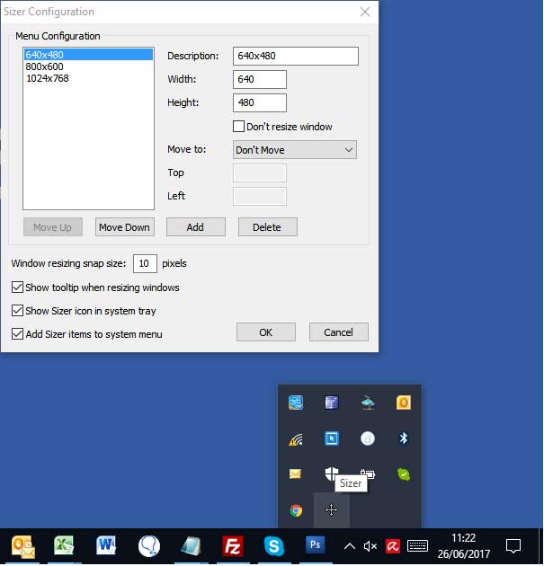

Ojo, estoy de vuelta porque te traigo buenas noticias. He dicho al principio que no, pero he encontrado un programa gratuito freeware que justo realiza lo que estás pidiendo y de forma muy útil para poder cambiar el tamaño (resolución) de la ventana de la aplicación o del navegador que estés usando, da igual el que sea (Chrome, Firefox, Edge...) es compatible para Windows 10, 8, 7.
1. Para ajustar de modo personalizado la resolución de algún programa o ventana descarga este programa:
Descargar Sizer
Sizer es una utilidad freeware que te va dar oportunidad de cambiar tamaño y resolución de cualquier ventana al que tu quieras. Es de lo mejor este programa para los programadores de páginas web, para los que quieren un programa a una resolución concreta. Para capturas de pantalla o grabación de la misma a una resolución concreta sin tener que cambiarla en todos los sitios.
2. Una vez ha sido instalado, desde cualquier esquina de cualquier ventana de Windows 10, 8, 7 o en la barra de título, al hacer clic derecho te aparecerá un listado de resoluciones para que lo cambies a la que quieras. Es cómodo y fácil de usar para lo que estás pidiendo.
Como ves en la imagen al ejecutarlo se te colocará en la barra de tareas ese icono de sizer. Y si lo abres desde ahí verás que te abre el menu y puedes añadir resoluciones a tu gusto y colocarlas en el orden que prefieres para luego elegirlas.

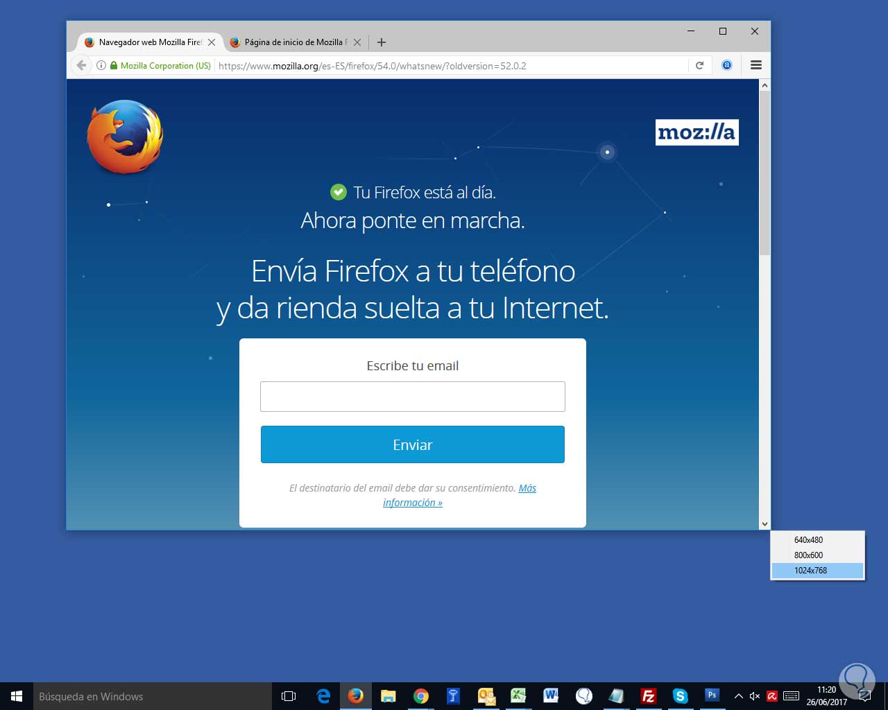

Para poder cambiar la resolución de las ventanas concretas que elijas simplemente te pones en la esquina inferior derecha y pulsas clic derecho. Verás que te saltan todas las resoluciones que tienes para elegir:
En este caso he seleccionado la ventana de Firefox y al pulsar saltan las resoluciones para que puedas cambiarlo. Esto como dije es válido para todas las ventanas! da igual el programa que sea. Podrás cambiar la resolución sin problemas.
Como has visto aquí tienes cómo cambiar el tamaño de tus aplicaciones o ventanas del navegador.

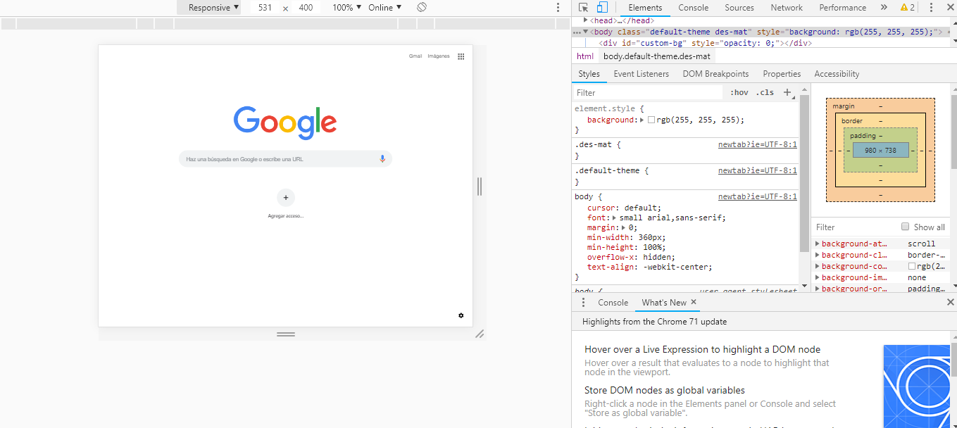

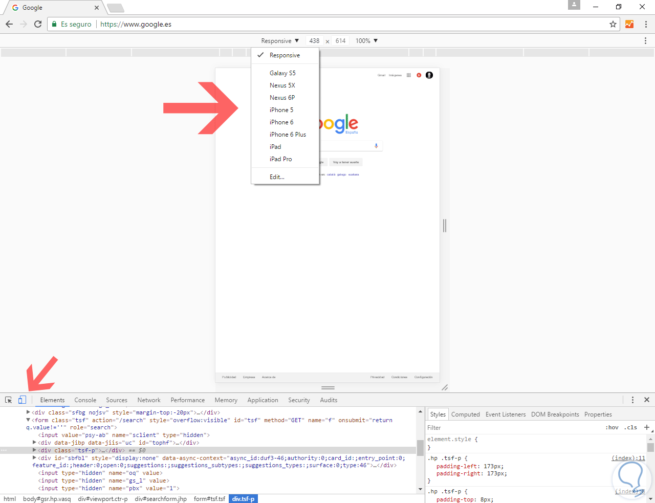

Publicado 26 junio 2017 - 11:49
Hola la mejor opción y valido para todos los programas y ventanas cambiar resolución de forma indiviual la mejor opción es lo que ha comentado Joel7. Pero os escribo para comentaros que existe por lo menos desde Chrome, la posibilidad de ver una web en diferentes formatos. Esto para hacer testing de resoluciones está muy bien y es muy útil también.

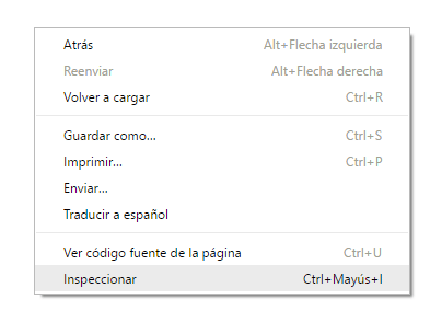

  • Entras en Chrome
  • Pulsas botón derecho en la pantalla del navegador: "Inspeccionar"
  • Pulsas en el icono de móviles de arriba a la izquierda del menu que ha aparecido abajo.
  • En la parte de arriba mira como cambia la relación aspecto de la web que estés viendo, en este caso estoy en Google. Pero puedes pulsar y seleccionar relación aspecto de iPhone, iPad, móviles Android... Hay un botón que pone editar para que pongas la resolución que quieres ponerlo para comprobar como se ve.
Todo esto sin tener que instalar nada, así que si lo quieres solo para navegadores, para mi es la mejor opción en Chrome.

  • En primer lugar, para poder cambiar o personalizar la resolución o el tamaño de un programa o una ventana, tienes que descargarte este programa ‘’Descarga Sizer’’.
Esta aplicación es la que yo recomiendo, además es muy útil de utilizar para los programadores de páginas web y puedes cambiar la resolución al grabar o tomar una captura de pantalla, sin cambiar todo.
  • Luego de haber sido instalado el programa, debes irte hacia tu navegador y dar clic a cualquier esquina o a cualquier pestaña del navegador y seleccionar el clic derecho.
  • Seguidamente, te aparecerán una serie de opciones de resolución para que puedas cambiar el tamaño de la aplicación o ventana que desees, es muy sencillo de utilizar y muy cómodo.
  • Como puedes notar, al personalizar la resolución en esa opción, se colocará en tu barra de tareas un icono de ‘’Sizer’’.
  • Si seleccionas ese icono en la barra de tareas, podrás entrar al menú principal de ‘’Sizer’’ y personalizar tus resoluciones y colocarlas en el lugar que mejor prefieras.
  • Lo bueno de este programa, es que no importa en cual navegador te encuentres, puedes acceder al navegador de tu preferencia, ir hacia esquina derecha inferior y pulsar clic derecho para que te puedan salir todas las resoluciones y se guardarán de igual forma en la barra de tareas.
  • Ese es todo el procedimiento, con este programa podrás cambiar las resoluciones de las aplicaciones, tanto como las ventanas de tu navegador y no importa cual navegador estas utilizando, funciona para cualquiera.

  • Primeramente, debes de acceder a tu navegador ‘’Chrome’’.
  • Luego debes de pulsar hacia el botón derecho de la pantalla de dicho navegador.
  • Al hacer esto, debes seleccionar una opción llamada ‘’Inspeccionar’’ o darle directamente en “F12”
  • Después, accede hacia el ícono de móviles que te aparece en la parte de superior izquierda del menú que has encontrado en la opción anterior.
  • En estos iconos podrás encontrar muchas opciones para cambiar el aspecto de las ventanas del navegador.
  • Dentro de estas opciones, notarás un icono llamado ‘’Editar’’ y deberás seleccionarlo.
  • Al entrar en el icono podrás observar una serie de alternativas que te permitirán cambiar y comprobar la resolución que quieras en las ventanas del navegador.
