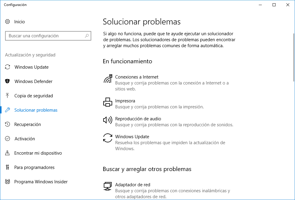

Solucionar problemas Windows 10
Esta alternativa debes usarla cuando se presenten problemas que correspondan a drivers o controladores y que afecten internet, la red, y el audio.
Pulsa la tecla Windows ubicada en la parte inferior izquierda del teclado y simultáneamente presiona la letra Q, esto desplegara una ventana donde debes escribir “solucionar problemas” presionas la tecla enter y te mostrara un link que dice “ver todo” debes presionar allí y con esta opción se muestran los atajos o rutas de solución que se ofrece para cada uno de los problemas existentes.
Os lo recomiendo porque os soluciona muchos problemas, aún así os dejo como hacerlo en tutoriales que he visto en Solvetic:

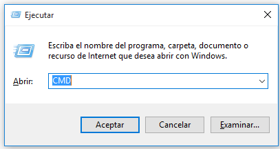

Para comprobar y reparar archivos del sistema otra herramienta que puedes usar para reparar y restablecer registros en windows 10, 8 y 7 es a través de comandos en la consola o símbolo de sistema.
Presiona simultáneamente las teclas Windows + R, se abre un cuadro donde debes escribir CMD, eso te llevara a una ventana donde se muestran varias opciones y debes escoger “ejecutar como administrador”.
Cómo abrir consola de comandos Windows
Ahora se verá un rectángulo donde debes escribir este comando:
sfc /scannow
Presiona la tecla enter y debes esperar aproximadamente 15 minutos que se verifique si existe algún tipo de archivo dañado en el sistema.

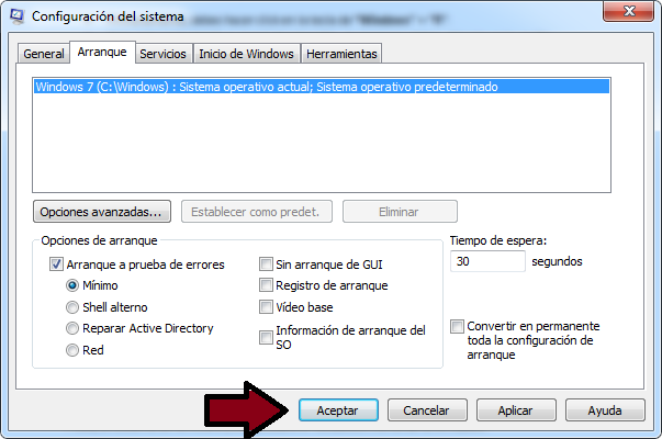

La verdad es que antes de que reinstales el registro de tu Windows, primero te recomiendo realizar un reinicio seguro y utilizar igualmente el solucionador de problemas del sistema operativo, esto lo puedes hacer ejecutando los siguientes pasos:
  • Primeramente, debes hacer click en la tecla de “Windows” + “R”.
  • Ante esto se te abrirá un menú desplegable, en el mismo debes ubicarte en la casilla llamada “Abrir” y escribir “msconfig.exe”, para luego proceder a darle clik en el botón de “Aceptar”.
  • Como veras, se te abrirá una ventana denominada “Configuración del sistema”, en la misma debes entrar al apartado de “Arranque”.
  • Cuando te encuentres dentro de esta, debes ir a la sección de “Opciones de arranque” de la parte inferior y darle click en la opción de “Arranque a prueba de errores”.
  • Ahora procede a presionar en el botón de “Aceptar” y cuando se te pida reiniciar tu PC dale click nuevamente en “Aceptar”.
  • Una vez que se complete el reinicio, se te llevara a un menú, en este tienes que oprimir en “Solucionador de problemas”, ahí dentro debes ejecutar un análisis del aspecto que te está dando dificultades en el sistema y listo.
