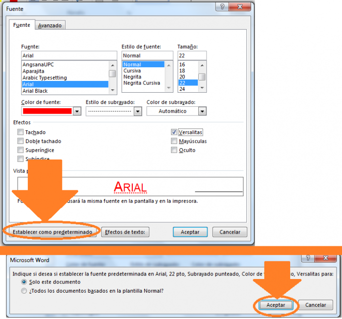

En esto puedo ayudar yo a ver cómo cambiar tamaño y estilo fuente en Word 2016, 2013. Sigue estos pasos:
  • Ejecuta Microsoft Word de Microsoft Office 2016 o 2013
  • Pulsa esta combinación de teclas: Ctrl + Shift + F y se abrirá cuadro de diálogo Fuente. Es donde podrás cambiar el estilo de fuente predeterminado, el tamaño, colores etc. Vamos lo que tu quieres.
  • Esto es importante. Cuando hayas escogido la combinación de lo que quieres pulsa el botón Establecer como predeterminado en la esquina de abajo a la izquierda.
Esto es importante si quieres que siempre que abras un nuevo documento Word se abra con la configuración de fuente que hayas seleccionado ya que si solo pulsas en Aceptar (Sin pulsar en establecer como predeterminado) se cambiará la fuente de este documento que estás usando, pero luego al abrir uno nuevo cogerá la que estaba por defecto.
Después de pulsar en Establecer como predeterminado. Te saltará una ventana donde tienes que seleccionar que se aplique a todos los documentos aplicados a la .dot que tengas por defecto.

Hola, veo que quieres aumentar tu rendimiento (o facilitar tu trabajo) intentando cambiar o modificar las opciones predeterminadas con las que cualquier archivo de Word empieza (como lo es el tamaño de la letra, la fuente, entre otras opciones).
Realmente no es una tarea difícil, al contrario es bastante fácil de aplicar, y sencillo de entender. Así que no tienes que preocuparte por nada, porque te voy a enseña cómo vas a ahorrarte esos segundos que usas para cambiar la letra y su estilo, así como el tamaño en los archivos Word ya sea en sur versiones 2016 2013 2010:
  • Lo primero que vas a hacer es acceder Word, ya sea creando un archivo nuevo, o abriendo uno ya existente (esto no va a influir en nada al método que estas aplicando).
  • Una vez esté completamente abierto el archivo, (espera unos 45 segundos  después de abrir el archivo) deberás tocar los siguientes botones en tu teclado “Ctrl+Shift+F”.
  • Podrás observar que se abrió una nueva ventana emergente con el nombre de “Fuente”, y veras que en esta se encuentran las mismas opciones que en el menú de “Inicio” de Word (Fuente, estilo de fuente, tamaño y otras). Realiza las ediciones que quieres sin apretar el botón de “Aceptar”.
  • Seguramente observaste que en la parte interior de la ventana se encuentran 4 botones (los dos típicos de aceptar o cancelar y otros dos), pues le vas a dar al que dice “Establecer como predeterminado”.
Ya con esto cada vez que abras un nuevo archivo de Word, va a iniciar con los valores que cambiaste con el método anterior, pero la desventaja es que si necesitas otro tipo de letra u otro tamaño de fuente para algún archivo diferente de los que usualmente creas, tendrás que hacer el cambio de forma manual.

¡Hola! ¿Cómo te va? Poder personalizar la fuente por defecto y el estilo de Word en sus distintas versiones es sumamente útil, sobre todo porque te evitará cambiar constantemente la configuración y ajustes.
Método 1:
  • Primeramente, debes abrir el programa Word.
  • Luego, selecciona una hoja en blanco.
  • Posteriormente, al ingresar a la misma debes pulsar la siguiente combinación de teclas al mismo tiempo “Ctrl”, “Shift” y “F”.
  • De esta manera, se abrirá una ventana emergente llamada “Fuente”, en la cual podrás encontrar distintas opciones relacionadas con esta herramienta, las cuales son completamente personalizables.
En esta área te recomiendo que empieces a probar los distintos modelos de letras y tamaños que ofrece el programa, para que de esta manera puedas encontrar el que más te agrade y con el cual quieras trabajar.
  • Una vez hayas realizado la selección de la fuente, debes seleccionar la opción “Establecer como predeterminado”, la cual se encuentra al final de la pestaña de lado izquierdo.
  • Cuando pulses esta opción, nuevamente se abrirá una ventana emergente, en donde debes seleccionar si la fuente que has elegido anteriormente la quieres solo para el documento en el que estás trabajando o para todos en general.
  • Al finalizar esta elección oprime “Aceptar”.
Realizando este método puedes cambiar la fuente que por defecto Word ofrece a todos los usuarios que utilizan este programa, es un proceso sencillo y además puedes realizarlo desde el propio Word sin necesidad de ayuda extra.
Además, cabe resaltar que esta es la manera más cómoda en la que puedes trabajar si constantemente haces uso de este programa, ya que así evitarás tener que modificar el tamaño, estilo o incluso color de la fuente siempre que vayas a utilizar Word.
