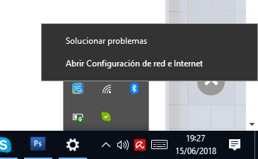

1. Pulsa botón derecho encima del icono WiFi de la barra de tareas Windows 10.

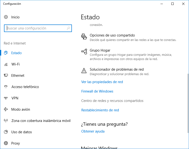

2. Selecciona "Abrir configuración de red e Internet".
3. Selecciona abajo "Centro de redes y recursos compartidos"

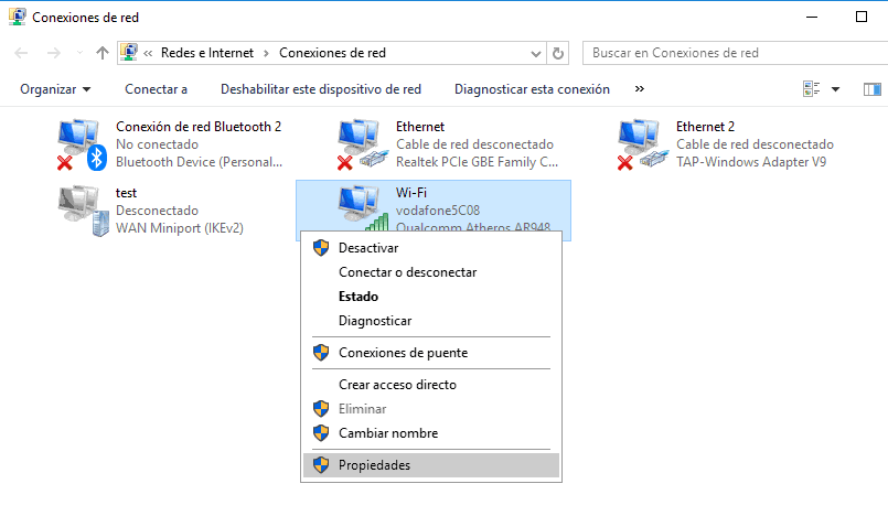

4. En el menú de la izquierda selecciona "Cambiar configuración del adaptador".

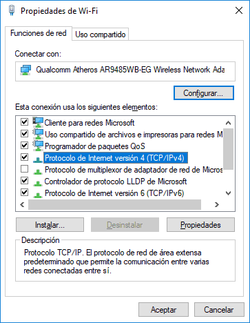

5. Ponte encima del adaptador WiFi y pulsa botón derecho del ratón > Propiedades.

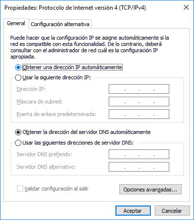

6. Pulsa dos clic encima de "Protocolo de internet versión 4 TCP / IPv4".
7. Debemos marcar esta dos opciones como aparece en la imagen siguiente:
Dejandoo como en la imagen anterior, estás poniendo DHCP activado, dejarlo en esta posición con las opciones marcadas como la imagen anterior.
