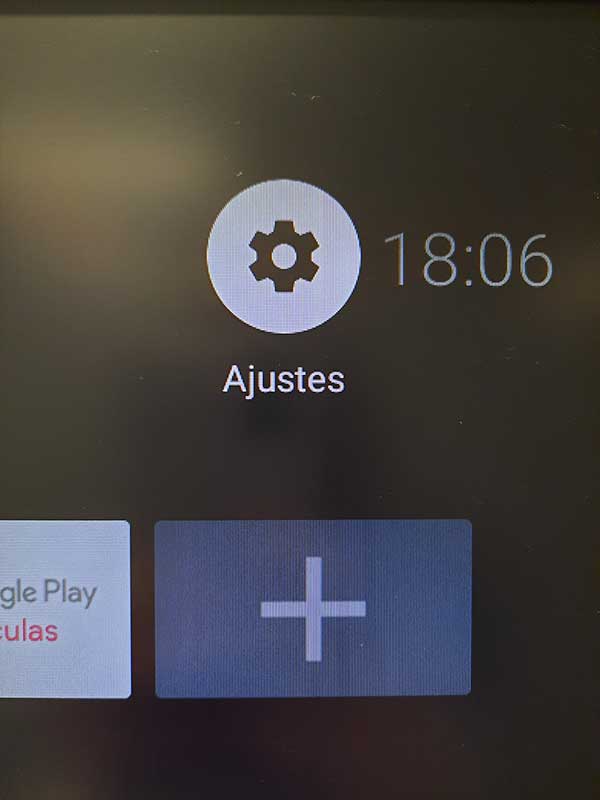

1. Entrar en Ajustes en el icono del engranaje arriba a la derecha

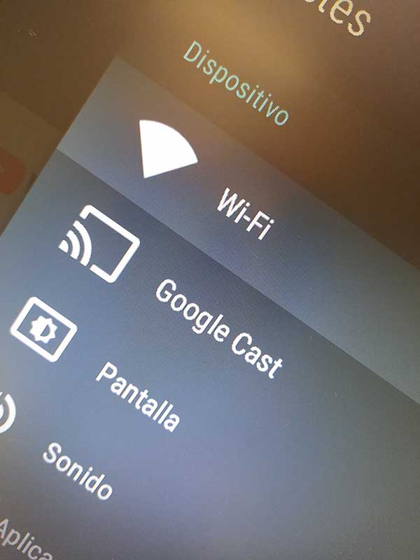

2. Pulsar en WiFi

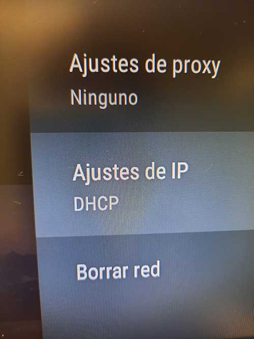

4. Pulsar en “Ajustes de IP”

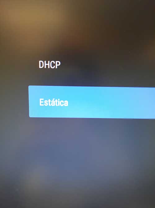

5. Elegir “Estática”

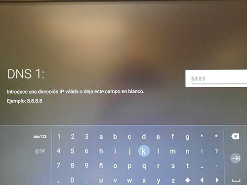

6. Vamos configurando la IP (8.8.8.8) y damos al botón de Siguiente (flecha en el teclado) hasta llegar a los DNS
