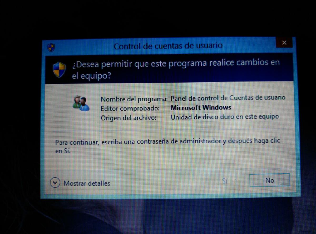

Y mi problema es el siguiente... Tuve varios problemas a la hora de establecer mi cuenta de microsoft para iniciar sesión cada vez que encendía el pc, y la cambié, pero creo que algo he debido hacer mal, porque ahora cada vez que quiero modificar, instalar algo, me sale una ventana en la que me dice:
"¿DESEA PERMITIR QUE ESTE PROGRAMA REALICE CAMBIOS EN EL EQUIPO?
Nombre del programa: Panel de control de cuentas de usuario
Editor comprobado Microsoft Windows
Origen del archivo: Unidad de disco duro en este equipo
Para continuar, escriba una contraseña de administrador y después haga clic en sí."
Y no me da la opción de hacer clic en si, sino que tengo que dar a No y me salgo de la instalación o lo que esté haciendo.

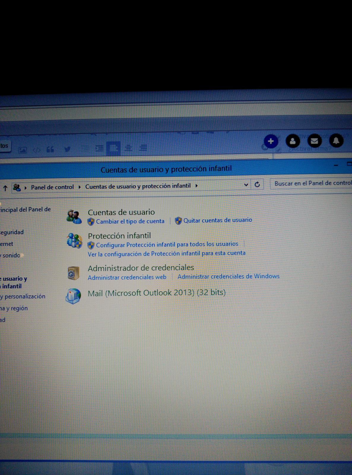

Me he metido en Panel de control/cuentas de Usuario, y todas las opciones que me salen tienen el símbolo de seguridad y si le doy, me vuelve a salir la ventana emergente que he comentado antes (ver foto)

Gracias por tu respuesta, pero no puedo iniciar sesión con ningún otro usuario que no sea yo, sólo aparece mi nombre y el recuadro para meter mi clave... y cuando entro en panel de control esto es lo que me sale (foto) ( y no puedo acceder a nada por que esta con el símbolo de seguridad) :( Seguramente haya algo que se me escapa... pero no soy muy de ordenadores, jeje.

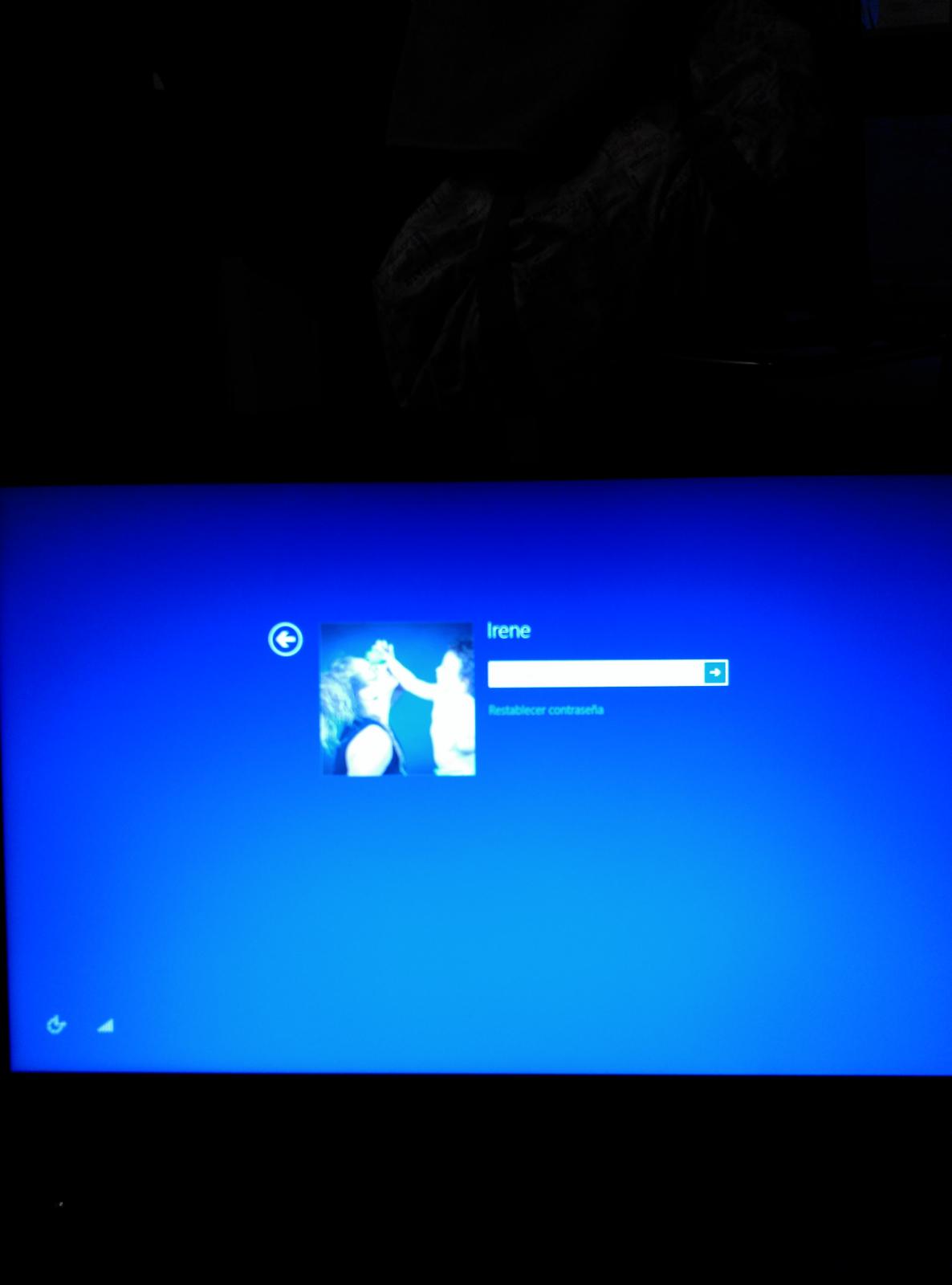

Cuando te salga para poner contraseña a tu usuario Irene (en la primera imagen que has puesto), pulsa las teclas CTRL + ALT + SUPR
Y te saldrá opción de introducir el usuario diferente. Pero debes saber cual es el usuario de administrador, seguramente si no lo sabes será usuario: administrador y sin contraseña. Pero solo tienes tu usuario en esa máquina??

Nada... Una vez en esa pantalla le doy a CNTR+ALT+SUPR y no hace nada... Sigue esperando a que ponga mi contraseña...
Yo soy la única que manejo el pc... Pero en su día al querer quitar la clave de inicio de sesión... debí tocar algo que no debía y ya nunca me deja escribir otra contraseña ni darle al sí cuando me sale una ventana de dar permiso al administrador :(

Cuando hago eso me vuelve a salir la misma ventana de siempre en la cual me pide contraseña de administrador (pero no hay ningún sitio donde escribirla y la opcion de sí no se puede pulsar...)
