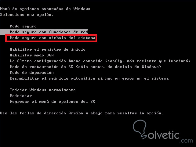

Hombre sé a lo que te refieres... haz esto.
Reinicia el equipo, pulsa F8 y entra en modo a prueba de fallos (Modo Seguro Simbolo de Sistema) mira la imágen:
Y una vez que te haya cargado y salga la ventana de MS-Dos simplemente escribe el siguiente comando:
net user administrator /active:yes
Pulsas enter y listo ya lo tienes activo ;) al reiniciar debes iniciar sesión ya con el administrador, si no lo configuraste nunca el pass será vacio:
