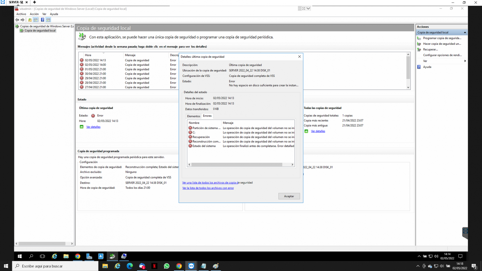

Desde hace una semana la copia no se hace por un supuesto espacio en disco insuficiente.

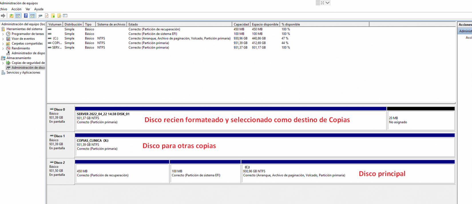

He formateado el disco de destino, que tiene 1TB, mientras que el C:/ del servidor solo utiliza 480GB

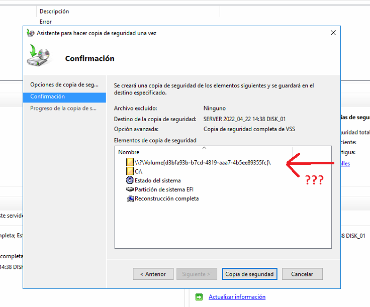

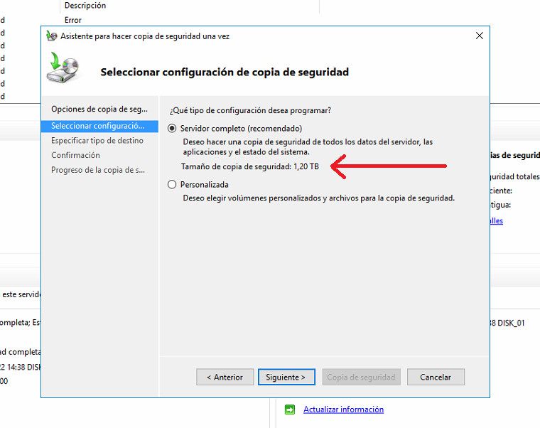

A la hora de ejecutar la copia me aparece un volumen desconocido que duplica el supuesto tamaño de la copia de seguridad, y por tanto no cabe en el disco de destino.
Me estoy volviendo loco para poder eliminar ese volumen y poder tener las copias correctas como antes. Adjunto Capturas de Pantalla.

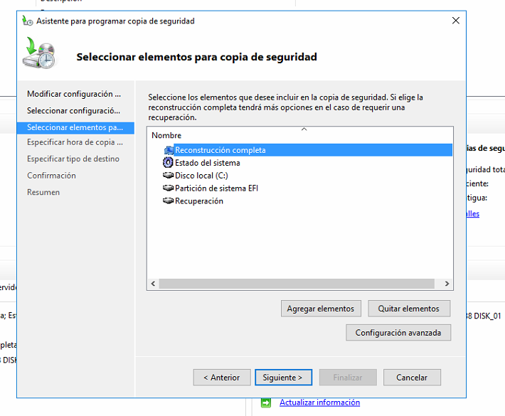

Revisar la configuración de la copia de seguridad: Puede que la configuración de tu copia de seguridad esté incluyendo más datos de los que crees. Comprueba la configuración para asegurarte de que solo estás respaldando los datos que necesitas.
Comprobar el volumen desconocido que se menciona en el error de la copia de seguridad es otro punto a realizar por si acaso. Puede ser una partición de recuperación, una partición del sistema, o una partición EFI. Estos volúmenes pueden ser necesarios para una restauración completa del sistema.

Segun lo que estoy viendo yo, te digo que tienes 3 volumenes, 2 para copias de seguridad que son el disco 0 y disco 1 y el disco 2 es donde está el sistema, que ese no se toca.
En los anteriores discos que te he dicho lo que tienes que hacer es eliminar uno al completo y unirlo al otro. Vamos, la idea seria unir disco 0 y disco 1. Para tener entre ambos 2TB y con ello no tendrías problemas de la copia de 1.2TB que quieres realizar.
Para eliminar disco en el administrador de discos es sencillo, solo tienes que ponerte encima del disco 0 o disco 1 que quieres eliminar al completo para dejar eso como espacio en negro disponible que extenderás a la unidad que vas a ampliar de ambas.
Solo pinchas encima de la unidad que vas a eliminar, y seleccionas ELIMINAR VOLUMEN. Repito esto hazlo en una de las dos que tienes para las copias (disco 0 o disco 1) y cuando se quede ese espacio en negro sin asignar, podrás ponerte encima del disco que has dejado de los dos sin eliminar, boton derecho y seleccionar EXTENDER VOLUMEN, donde podrás ampliar el espacio asignandole TODO el espacio que has dejado liberado en negro (que será 1TB mas o menos).
Con ello estarás ampliando una unidad al maximo para que se te queden al final 2 discos, uno el sistema operativo que es el Disco 2 y otro con los 2TB que es el Disco de las copias de seguridad que necesitas.
Al margen de ello, te recomiendo encarecidamente que compreis otro disco externo que tenga algo mas de seguridad raid y hagais la copa en disco externo que sea de mas tamaño. Comprar alguno de 5-10TB para ir con margen para poder hacer varias copias seguridad también en disco externo.
