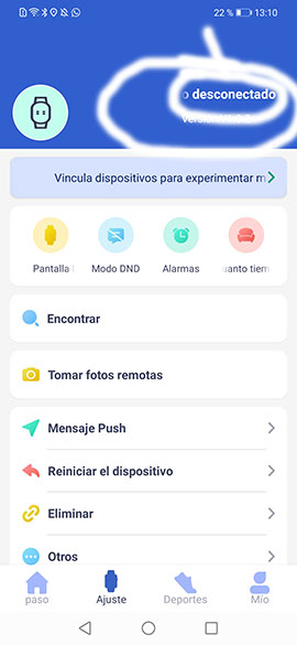

A mi me pasó lo mismo, y quizá sea porque no hayas iniciado sesión en la App que sirve para vincular el reloj al móvil. Yo estoy utilizando Yoho 2.
El caso, cuando te metas en la App selecciona el apartado “Mio” e inicia sesión (puedes utilizar Facebook o Google para ir más rápido). Una vez hecho, asegúrate en el apartado de “Ajuste” que el reloj de ColaCao está bien conectado con el móvil. Para ello en la parte superior debe salir el nombre del reloj y “Conectado”. Con esto debería de funcionar!!! Si aparece dispositivo desconectado, es que no está conectado correctamente y por tanto no está contando los pasos:
Si es así prueba a desvincular y volver a vincular el reloj de Colacao como explica este vídeo:
Saludos y suerte!

Qué tal amigo?Tienes que realizar unas configuraciones en concreto para que el reloj de ColaCao cuente los pasos correctamente. A continuación te las enumero para que sepas como tienes que hacer:
1. Entra en la App Yoho 2, que es la que yo utilizo para conectar el reloj a mi móvil.
2. Aquí entra en el apartado “Mio” en la barra inferior
3. Inicia sesión, irás más rápido si lo haces utilizando la cuenta de Google o de Facebook en vez de registrar una nueva de cero.
4. Ahora ve al inicio.
5. En la parte superior encontrarás el apartado pasos, donde verás los pasos registrados de ese día.
6. Si pulsas sobre este apartado, podrás ver un historial de los pasos en los días anteriores.
7. También puedes ver los pasos en el reloj moviéndote en el menú hasta el apartado pasos.
En este vídeo que te voy a dejar a continuación tienes el proceso de todo esto en vivo y en directo y los pasos para que no te pierdas nada:
Si con esto no se arregla, prueba las siguientes soluciones que te voy a indicar a continuación:
  • Reinstala la App Yoho 2 e inténtalo de nuevo
  • Comprueba que el reloj está realmente conectado al móvil en el apartado “Ajuste de la App”
  • Reinicia el reloj. En este vídeo puedes ver cómo:
  • Haz un reset al reloj y vuelve a vincular. En este vídeo tienes el paso a paso para hacer reset en el reloj:
