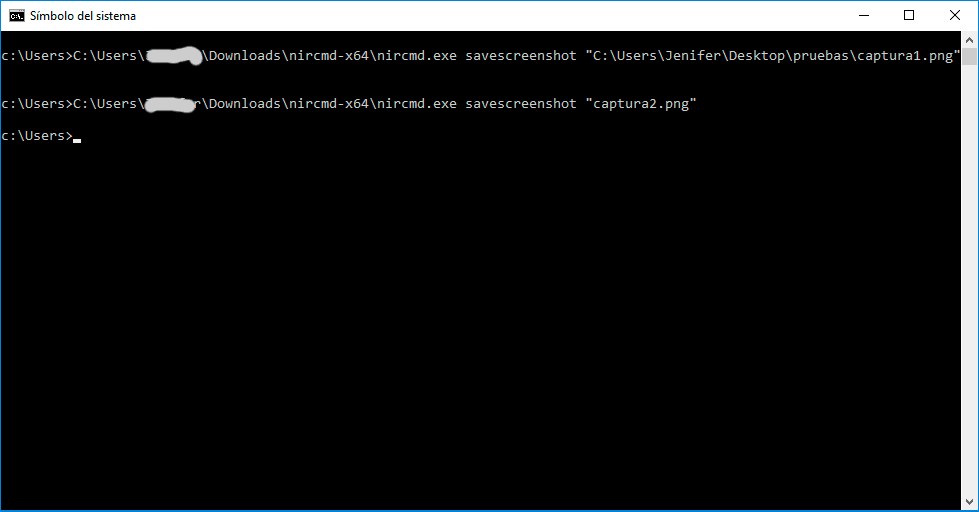

Primera opción:
Esta es la más sencilla, pero tenemos que tener a mano el archivo .exe donde lo hemos descargado. Lo que haremos será arrastrar el archivo nircmd.exe a la pantalla de comandos.
  • A continuación, tendremos que colocar el comando savescreenshot y la ruta del archivo donde se guardará. Si solo pones el archivo y su extensión, se guardará por defecto en la ruta donde estás en ese momento.
C:\Users\Usuario\Downloads\nircmd-x64\nircmd.exe savescreenshot "ruta de imagen"
C:\Users\Usuario\Downloads\nircmd-x64\nircmd.exe savescreenshot "imagen.extension"

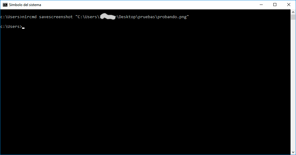

Segunda opción
  • Otra opción para abrir nircmd es que podemos copiar y pegar el archivo nircmd.exe en la carpeta system 32 directamente en esta ruta:
C:\Windows\System32
  • Ahora podemos ejecutar directamente nircmd en la línea de comandos sin tener que arrastrar ni nada:
nircmd savescreenshot "C:\Users\Usuario\Desktop\carpeta\imagen.png”

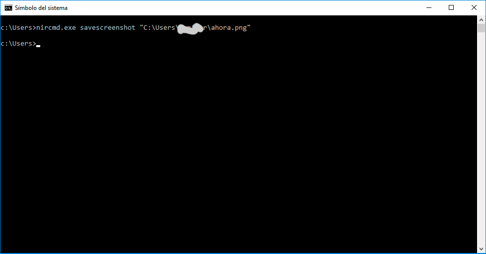

Tercera opción
Por último podemos ejecuta nircmd.exe escribiendo esto como primer elemento de la sintaxis seguido del comando de la captura y de la ruta de guardado, algo así:
nircmd.exe savescreenshot “C:\Users\Carpeta\nombre.png”

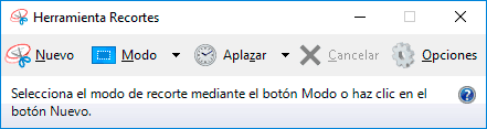

Hacer captura de pantalla con Recortes Windows 10
  • Para usar la opción de Recortes tienes que escribir en el buscador de Windows la palabra recortes y abrirlo.
  • Saldrá la ventana con diferentes opciones como aplazarlo un tiempo o que tipo de modo de pantalla prefieres.
