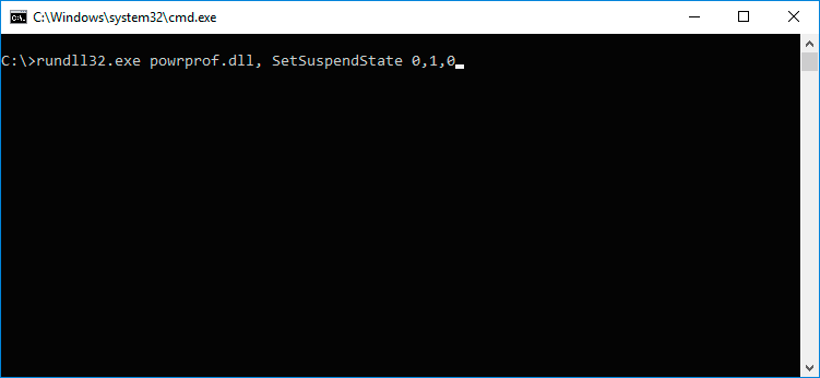

Una vez que hayas hecho eso vas a poder ir a la consola de comandos o al archivo de acceso directo y cuando ejecutes el comando en si este procederá a solicitarle la hibernación a tu PC.
En el caso de que quieras hacerlo por el CMD lo único que debes lograr es abrir dicho componente, colocar el comando en la línea de escritura y presionar “Enter”.

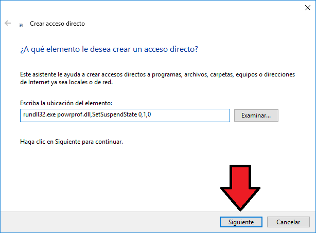

No obstante, si lo que deseas es simplemente crear un archivo directo ejecutable, entonces ve a tu pantalla principal, presiona click derecho sobre ella, escoge la opción de “Nuevo” y ve a la segunda alternativa que lleva el nombre de “Acceso directo”.
Ante esto se te mostrara una nueva ventana con una casilla vacía que dirá “Escoja la ubicación del elemento”, ahí tienes que colocar el comando que te mencione anteriormente y hacer click en el botón de “Siguiente” de la parte inferior.
Acto seguido se te llevara a un nuevo apartado que te solicitara el nombre del archivo, lo colocas y le das en “Finalizar” abajo nuevamente, lo que permitirá que se cree el archivo de acceso directo que cuando lo presiones provocara la suspensión o hibernación del sistema en sí.

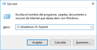

Ahora si quieres usar CMD debes hacer lo siguiente:
  • Presionas de manera simultanea las teclas “Windows” y “R”
  • A continuación se abrirá un ejecutable con una barra de escritura donde debes colocar lo siguiente: C:\shutdown /h /hybrid y presionas “Aceptar”
En algunas ocasiones si los comandos no están correctamente redactados se mostrara un mensaje de advertencia que te dice “No se puede realizar la operación error inesperado” en este caso deberás repetir el procedimiento verificando que los comandos estén escritos correctamente.
