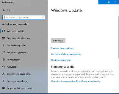

El primer comando es “explorer ms-settings:windowsupdate” este lo que te va a permitir  es acceder a la interfaz gráfica de “Windows Update” aquí puedes configurar el software según tus gustos o necesidades. Ahora sigue estos pasos:
  • En tu teclado presiona las teclas “Windows + R” para acceder a la herramienta “Ejecutar” de Windows.
  • Una vez que aparezca la ventana emergente escribe “CMD” y Presionas la tecla “Enter”.
  • Veras que se abre una pantalla en la cual puedes escribir (Veras parpadear una pequeña barra vertical, eso indica que puedes escribir directamente sin hacer clic)
  • Ahora tendrás que ingresar el comando “explorer ms-settings:windowsupdate” ya mencionado anteriormente y presiona “Enter”.
Debería haberse abierto una ventana con el nombre de “Windows Update”, esta es la interfaz gráfica y aquí puedes ejecutar una búsqueda de actualizaciones, o poner a descargar una para luego ser instalada.

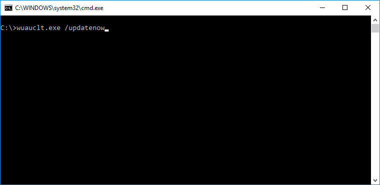

El otro comando que puedes usar es “wuauclt.exe /updatenow”, este es un poco más radical, ya que solo ejecuta la parte de actualizar (la búsqueda, descarga e instalación) sin tener acceso a la interfaz gráfica de “Windows Update”. Aquí te explico la manera de usarlo:
  • Dale a la tecla de “Windows” y entra en la opción que dice “Todas las aplicaciones”.
  • Entra en la carpeta llamada “Sistema de Windows” y encontraras la herramienta “Símbolo de sistema”, dale clic.
  • En la ventana emergente ingresa el comando “wuauclt.exe /updatenow” del cual ya te comente arriba, ahora presiona la tecla “Enter” para que el sistema ejecute el comando.
Una vez ingresado y ejecutado el comando, Windows automáticamente empezara con la labor de “Windows Update”.
