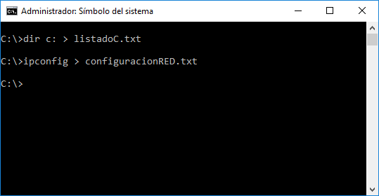

Buenas, para guardar el resultado de un comando que ejecutas en el CMD (simbolo de sistema) por ejemplo enviarlo a un archivo de texto TXT de forma automática, ¿Podéis decirme como se hace esto? ¿existe comando o forma? Me vendría bien para tenerlo todo al día en un batch que estoy creando.

Hola Julito, creo que puedo ayudarte en esto. Para que puedas guardar la salida de un comando en Windows se como hacerlo, lo uso para temas de soporte y poder analizar cosas como directorios y demás.
Simplemente sería redirigir la salida que te genera un comando a un archivo de texto. Con eso te ahorras tener que imprimir nada y es muy útil. Para redirigir el resultado de un comando se usa el caracter: >
Con ese carácter rediriges lo que quieras. Te pongo algunos ejemplos que puedan ayudarte a entenderlo, siempre los ejemplos son los que ayudan.
Por ejemplo para guardar la salida del comando DIR que es para ver el listado de directorios. Si quieres guardarte ese listado en un archivo de texto en vez de verlo en plan rápido porque es un listado muy largo o porque lo quieres enviar por correo o guardarlo, este comando sería tu amigo.
dir c: > listadoC.txt
Se habrá creado un listado de c: que es el ejemplo que he realizado jeje. Ten en cuenta que para ejecutar este comando, necesitas entrar a la consola de comandos en modo administrador.

Como ves, para usar > lo puedes hacer en todos los comandos que quieras o necesites, da igual lo grande que sea el listado de lo que saque ese comando.
Por último comentarte, que si lo que quieres es añadir otra salida de un comando en el documento de antes (y no borrar lo que hay dentro, sino añadir más) sería con doble >> Un ejemplo sería.
dir d: >> c:\listadoC.txt
Con esto hemos metido en el mismo txt de antes el listado de dir pero de otra unidad y no queríamos borrarlo.
Otro ejemplo de pasar a txt que suelo utilizar yo sería el comando ipconfig para guardarlo o enviarlo a otra persona y no tener que ir copiando todos.
ipconfig > c:\configuracionRED.txt
Fichero Adjunto  configuracionRED.txt   1,52K   12 Descargas
Cómo ves es con cualquier comando enviar lo que da de resultado a un archivo de texto.
Espero que te haya servido mi explicación a lo que tu quieres hacer.

Jajajaja solucionado es poco a lo que me has descrito. Es justo lo que buscaba para pasar comando a txt. Te debo una amigo. Te sigo. De nuevo gracias, lo he visto en los que has adjuntado y no pensaba que era tan sencillo. lo dejo en favoritos.

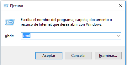

  • Ingresa mediante el botón de inicio a la opción “Run”. (Win + R)
  • Ahora veras un recuadro en donde debes escribir "cmd", presionas “Enter”

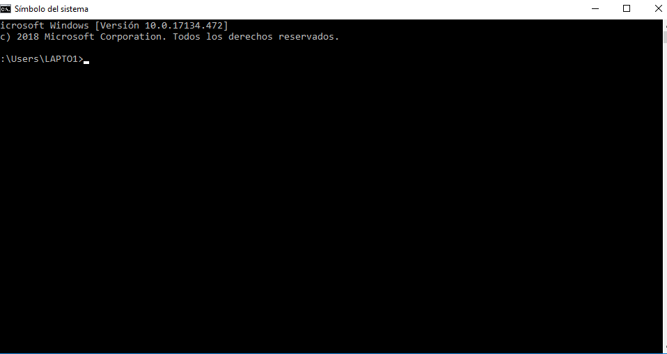

  • Se desplegará un cuadro negro con el nombre Administrador símbolo del sistema, allí escribes los comandos, por ejemplo si usas el comando: "dir c: > listadoDIRC txt" esto te permitirá crear un listado del disco unidad  C directamente, también puedes ingresar a símbolo de sistema presionando en el teclado la tecla de Windows y de manera simultánea la X o puedes escribir dentro del menu de inicio los comandos: cmd y ahora presiona de manera simultánea las teclas “Ctrl + Shift + Enter”.

  • Con la ayuda del botón de inicio ingresa a la alternativa RUM, también puedes hacerlo de manera directa con la combinación de las teclas Win + R.
  • Se visualizara una ventana emergente, que tiene una barra donde debes escribir “Cmd” a continuación presiona “Enter”
  • Ahora se abrirá un pantalla de color negro que lleva por nombre Símbolo del sistema, en ella será necesario que escribas aquellos comandos que deseas utilizar, en este caso si escribes el comando dir c:>listadoC.txt, con esto se crea de manera directa un listado de archivos del disco C. también puedes usar una combinación de teclas para que puedas ingresar de manera directa en este caso presiona Win + X. con los comando listado C, tienes la posibilidad de enviar resultados que conforman todos los datos de contenido almacenados.

  • Presiona de manera simultánea las teclas “Windows” y “R”
  • A continuación observaras una ventana donde se encuentra una barra de escritura en donde debes escribir: cmd y presionas en “Aceptar”
  • Automáticamente se mostrara una ventana negra donde debes escribir los comandos que deseas guardar, al hacerlo se generara un respaldo directo en el disco C.
Ahora, para responder a tu pregunta y tener a la mano todos los comandos debes escribir en la pantalla negra lo siguiente: dir c: > listadoC.txt y presionas “Enter”, al hacerlo tendrás la alternativa de poder observar los comandos cada vez que lo desees.
