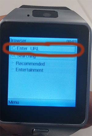

Una vez la hayas insertado, muévete por el menú, hasta que encuentres la opción Explorador, y pulsa para acceder.
Una vez en el explorador, vas a tener que pulsar en la opción “Enter URL” para acceder.
Por último, introduce con el teclado la url de la página que quieres visitar, y ya está.
La verdad es que aunque el reloj tiene la opción de ver páginas, no es una opción muy rápida ni recomendable, debido al pequeño tamaño del teclado para escribir y al tamaño de la pantalla. Lo veo más para ocasiones de mucho apuro.
