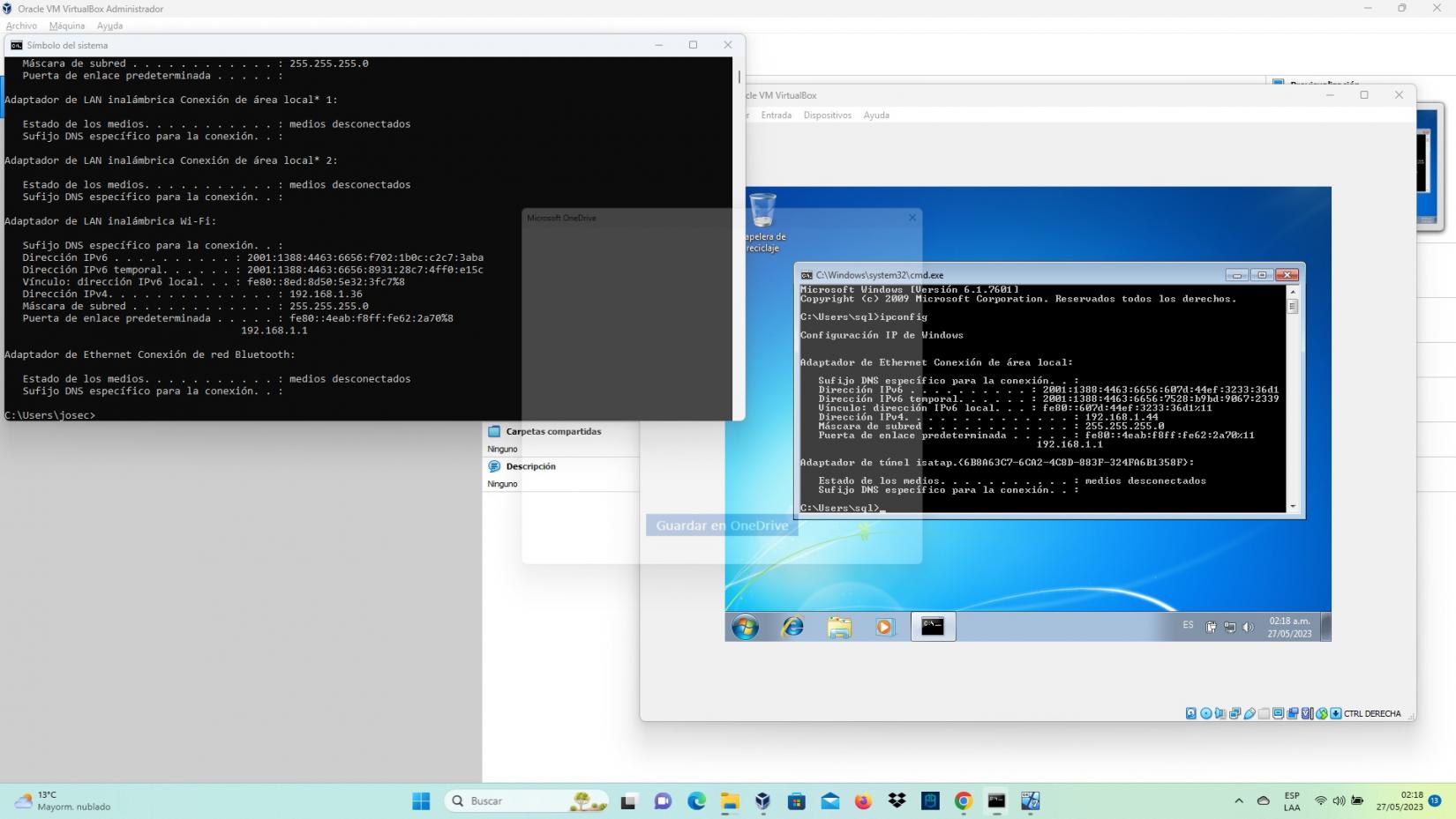

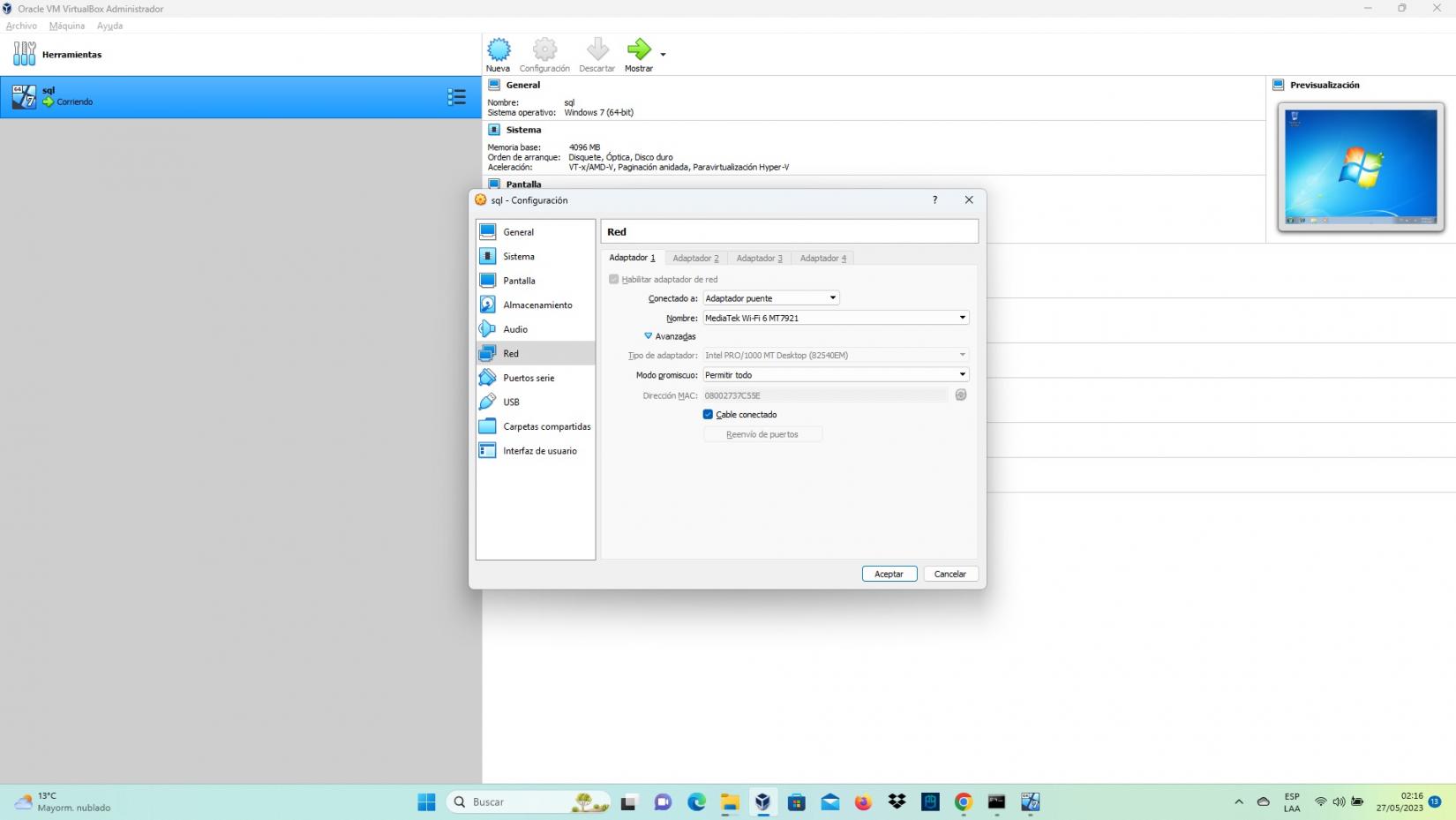

He creado una maquina virtual con el sistema operativo windows 7 professional 64 pero al momento de intentar acceder a internet no se conecta. He intentado habilitando el adaptador de red conestado como NAT y Adaptador puente pero no funciona, con Adaptador puente usa el mismo grupo de Ips que la máquina física pero no ingresa.

Verifica la configuración del adaptador de red. Para ello asegúrate de que tu máquina virtual tenga un adaptador de red habilitado y que esté configurado para NAT. Si estás utilizando más de un adaptador, intenta desactivar los adaptadores adicionales para simplificar la solución de problemas.

Este modo te permite que tu máquina virtual aparezca como un equipo más dentro de tu red, adquiriendo una dirección IP del router. Para configurarlo, ve a las "Configuraciones" de tu máquina virtual, selecciona la pestaña "Red" y en "Conectado a:" selecciona "Adaptador puente". Asegúrate de seleccionar el adaptador de red correcto en "Nombre:" y lo tendrás bien configurado.
