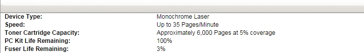

Que raro, haciendo lo que dices lo debe resetar bien... lo curioso es que en el primer pantallazo que pones estaba al 0% ahora está al 3% será que te va al revés??? es raro.. es lo que hago yo para reiniciarlo y esta Ok.

el pantallazo del fusor al 3%, es bueno ( es de otra impresora diferente a la primera), el tema es que habiendo sustituido el fusor que estaba al 3%, he colocado y reseteado el nuevo , y continua marcando al 3%, cuando es un fusor nuevo y diferente, ( como es que queda memorizada este 3% ?), si tiene un fusor nuevo.?
el otro caso era que habia sustituido el fusor que estaba al cero% y colocando el nuevo y reseteando , continua saliendo al cero %,
por este motivo he hecho la prueba con otra impresora que estab con el fusor al 3%, y ver el comportamiento al resetear, ( si se ponia al 100%, o si bajaba al cero%)
pero es que ni una cosa ni otra.
