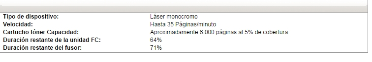

Publicado 18 septiembre 2014 - 14:13
Puede que sea así, pero en otras impresoras de mi instituto y que todavia tienen el kit original, la cuenta va de 100% y bajando al 0%.
como muestra un boton en la imagen adjunta.
ahora bien , como lo he comprado en un distribuidor de marca "ACME", igual el concepto de contar la vida util va al revés
( por que dell se pasan un huevo, y me han dicho que si no es su servicio tecnico NO SIRVEN ESTA PIEZA, y solo cambian la pieza / o impresora si estas en periodo de garantia , si no estas "jodido"),
cruzaremos los dedos, a ver si tenemos suerte.
Seguiremos informando.
saludos y gracias
