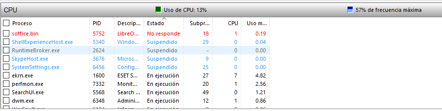

Al intentar imprimir. Con el administrador de tareas he ido a rendimiento y he abierto el monitor de recursos de ethernet, me ha salido que el proceso soffice.bin no responde, tengo varias capturas de esto con el problema en el mismo proceso, pero con diferente PID nose si es normal yo pensaba que cada proceso siempre usaba el mismo PID,que entiendo es el puerto.

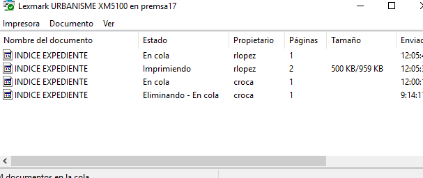

Despues he iniciado sesion con mi usuario en el PC que va mal y si anteriormente habia intentado imprimir con el otro usuario afectado y se habian quedado los archivos en cola NO ME DEJA IMPRIMIR, si la cola esta limpia SI QUE ME DEJA (adjunto foto).

Por lo tanto no llego a entender donde esta el problema ya que despues de todo esto he pensado que si reinstalaba la impresora ya todo iria bien ya que en otros pcs va bien pero me hacia la cosa rara esta de instalar dos impresoras y cosa del usuario tampoco se si es porque en otro pc funciona y en el pc que va mal si el usuario que va mal no atasca la cola de impresion con otros usuarios se puede imprimir.
Cosa que tampoco entiendo es que al ser un servidor de impresion la cola de impresion se supone que esta en el servidor nose porque con otro usuario dentro del pc malo no me deja imprimir.
