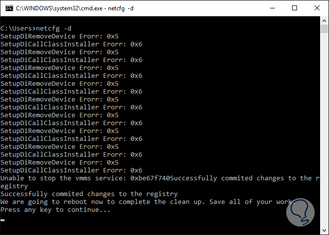

1) Tenemos que irnos a la ventana CMD (MS-DOS) en modo administrador. Aunque tu usuario sea administrador, debes ponerte encima del icono de Consola de comandos (cmd), en Windows 10 pulsas botón derecho en el botón de inicio y saldrá la opción: Símbolo de sistema (Administrador).
2) Ahora escribe este comando:
netcfg -d
Te pedirá que pulses una tecla y te reiniciará la máquina donde tendrás que configurar otra vez las conexiones de red ya que las tendrás reseteadas.

netcfg -d
Ejemplo:
netcfg -d
Realiza una limpieza en todos los dispositivos de redes.
Esto requerirá un reinicio.

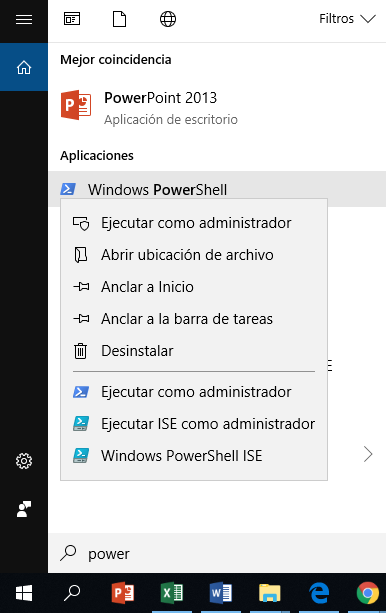

Primer método
Recomiendo usar el Power Shell, para ello realiza lo siguiente:
  • Dirígete a la sección de inicio y escribe en el área de  búsqueda (donde sale la lupa) Power Shell.
  • Posteriormente se muestra el programa en la pequeña pantalla y debes hacer clic con el botón derecho del mouse sobre él.
  • Ahora se abrirá una lista de alternativas, selecciona la que lleva por nombre “Ejecutar como administrado
