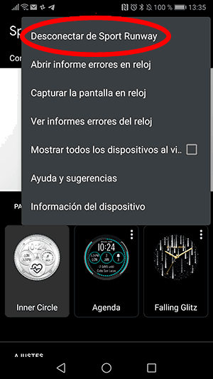

-Entra en la App Wear OS
-Dentro de la App, pulsa en el icono de 3 puntos de la esquina superior derecha.
-Pulsa en "Desconectar de Sport Runway"
Con esto lo que estás haciendo realmente es desconectar el bluetooth del reloj, pero es una de las formas.
