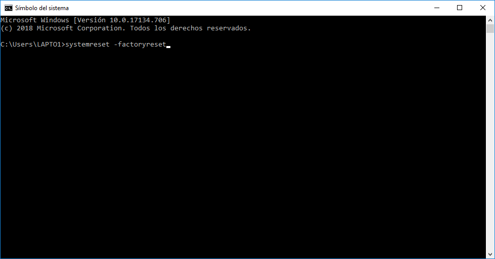

Este comando y forma es la mas sencilla para que puedas dejar Windows 10 como nuevo, es decir resetear y reinstalar Windows 10, donde podrás seleccionar si te quieres quedar con todos tus archivos o eliminando todo. Pero lo que hará es reinstalar tu sistema. El comando para ejecutar eso es el siguiente:
  1. Lo primero abrir la consola de comandos Windows 10.
  2. Escribe el siguiente comando: systemreset -factoryreset

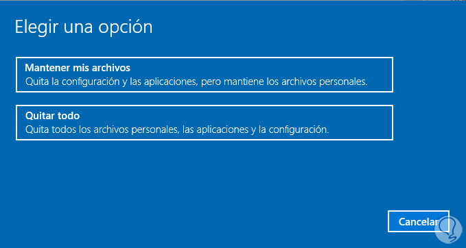

  3. Pulsa "Enter" y te saltará estas opciones para elegir si conservar tus archivos o eliminarlos al resetear.

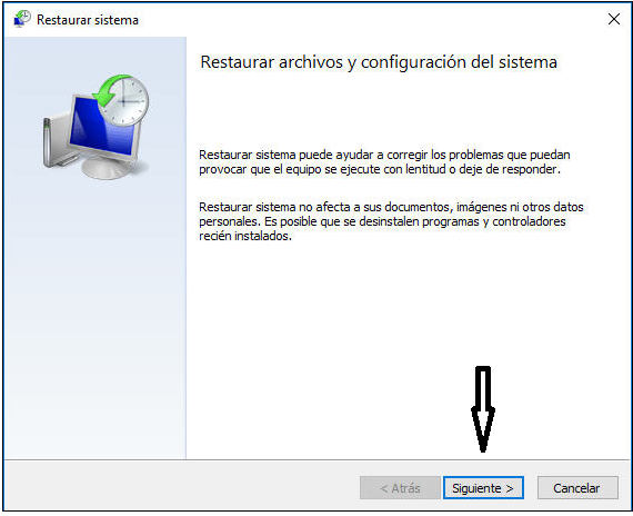

Con el comando rstrui.exe te saltará la ventana para restaurar a un estado anterior. Si ya no puedes porque no te inicia también tienes otra forma que te explico a continuacion.

1. Cómo restaurar y resetear sistema de Windows 10 (manteniendo o sin mantener tus archivos)

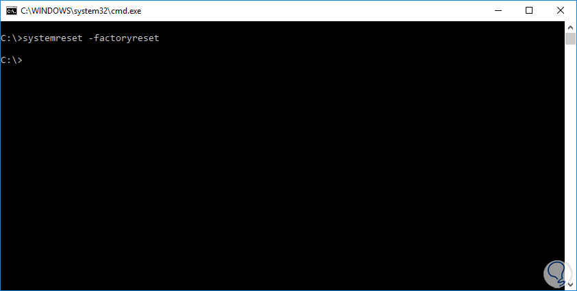

Para restaurar el sistema Windows 10, usa el comando: systemreset -factoryreset

Bueno mira, la verdad es que el comando es este: “systemreset –factoryreset”, no obstante tengo que mencionarte que debes tener cuidado al momento de suministrarlo al CMD, ya que es muy delicado la restauración de Windows.
Es por ello que a continuación te enseñare cuales son los pasos que debes completar para que lo hagas correctamente:
  • Primero tienes que presionar el icono de “Windows” que está en la parte izquierda sección inferior de tu pantalla.
  • Luego de esto tienes que escribir la opción de “CMD”.
  • A continuación, te aparecerá el mismo como resultado de búsqueda, sin embargo para seleccionarlo debes presionar click derecho sobre él y luego elegir la opción de “Ejecutar como administrador”.
  • Después entraras directamente a la ventana de comandos de tu computadora, en ella debes escribir el comando “systemreset –factoryreset” y presionar la tecla “Enter”.
  • Cuando lo hayas hecho se te presentaran las opciones de “Conservar archivos” o “Eliminar archivos”, escoge la que desees y presiona nuevamente “Enter”.
  • Como veras se iniciara el procedimiento de reseteo, solo debes esperar unos cuantos segundos y listo, el sistema volverá a colocarse como de fábrica en tu ordenador.

  • Antes que nada, inicia el asistente de búsquedas de Windows 10 ubicado en la barra de tareas, en la esquina inferior izquierda de la pantalla, fácilmente reconocible por el símbolo de una lupa.
  • seguidamente, en la barra de búsqueda que se te mostrará, escribe “Cmd” y espera a que el asistente lo ubique.
  • Una vez aparezca el programa, haz clic derecho sobre él y selecciona la opción de “Ejecutar como administrador”, tras esto, se iniciará la ventana de comandos, en esta, debes colocar el siguiente comando: “systemreset –factoryreset” y pulsar la tecla “Entrar”.
  • Después de introducir el comando, Windows te consultará si deseas conservar los archivos que se encuentran almacenados en tu ordenador o si por otra parte deseas eliminarlos, selecciona la opción que mejor se ajuste a tus necesidades y pulsa el botón “Entrar” nuevamente.
  • Después de esto, Windows comenzará a restaurarse, por lo que espera pacientemente a que el proceso sea completado para poder utilizar tu ordenador nuevamente.

Paso 3: A continuación veras la pantalla de Símbolo del sistema, allí vas a escribir el siguiente comando: rstrui.exe y presionas la tecla “Entre”
Paso 4: Se muestra una pantalla identificada como Restaurar Sistema, dirígete a la parte inferior y pulsa en “Siguiente” y arrancara el proceso de restauración de Windows 10.
