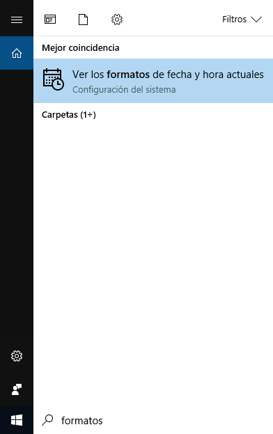

  • Escribe en la búsqueda de la barra de tareas de Windows 10 lo siguiente: "formatos".
  • Selecciona la opción "Ver los formatos de fecha y hora actuales".

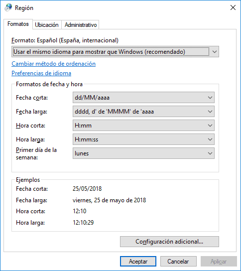

  • En esta nueva ventana, selecciona ahora la opción Cambiar formatos de fecha, hora y número.

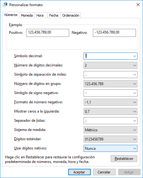

  • Selecciona la opción "Configuración adicional".
  • Pulsa el botón Restablecer que aparece abajo a la derecha como puedes ver en la siguiente imagen que te dejo.

Alli da clic en Cambiar formatos de fecha, hora o numero
En Formatos verifica cada linea y si todo esta bien, da clic en el botón Configuración adicional y abajo encuentras la opción Restablecer, esto definirá todo a su valor por defecto.

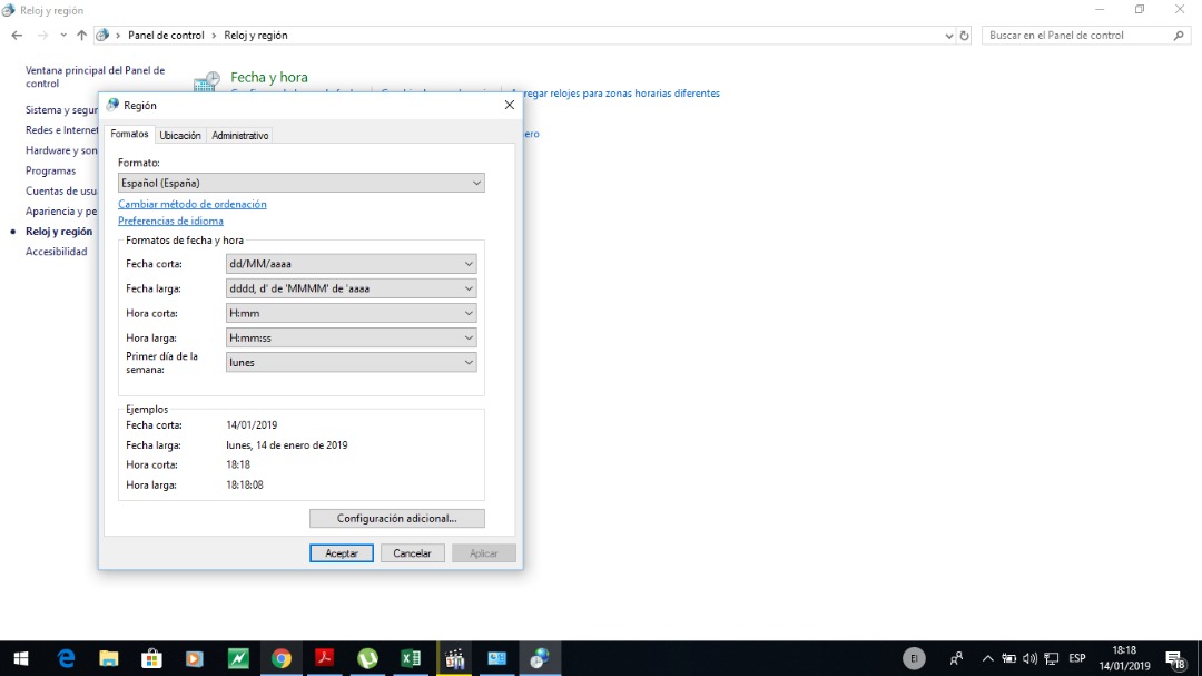

  • Antes que nada, puede que esto se deba a una simple desconfiguración de la fecha y hora, por lo que empieza por dirigirte al "Panel de Control" de tu ordenador, una vez allí dirígete al apartado de "Reloj y región". Así como te muestro en la imagen.
  • Una vez dentro de esta característica lleva a cabo un clic en “Cambiar formatos de fecha, hora o de número”, ya dentro del apartado recién mencionado, comprueba que cada una de las líneas tenga la información correcta.
  • En caso de que la información de los formatos de la fecha y la hora no concuerden con los verdaderos, accede a la pestaña de “Configuración adicional”, al final de la pestaña que surgirá, te encontrarás con el botón de “Reestablecer”, el cual deberás presionar.

  • Inicia el servicio de búsqueda de Windows 10, para ello ubícate en la Barra de tareas de tu ordenador y localiza el ícono de la lupa, este se encuentra ubicado en la esquina inferior izquierda de tu pantalla, junto al botón de inicio de Windows.
  • Tras iniciarla, posiciónate en la barra de búsquedas y escribe “Formatos”, una vez que el proceso de búsqueda haya concluido podrás ver cómo se despliegan una serie de opciones, deberás seleccionar una en específico.
  • Esta debe ser “Ver los formatos de fecha y hora actuales”, una vez accedas a este apartado, deberás bajar hasta la opción “Opciones adicionales de fecha, hora y configuración de la región”, una vez la selecciones, se abrirá una nueva ventana.
  • En esta nueva pestaña que acaba de abrir busca y cliquea sobre la opción titulada como “Cambiar los formatos de fecha, hora y número” tras esto, será necesario seleccionar la opción titulada como “Configuración adicional”.
  • Esta última se encuentra en la parte inferior derecha de la pestaña del formato de la fecha y la hora, una vez hayas conseguido tener acceso a esta opción podrás notar la presencia de un botón que posee escrito el texto “reestablecer”.
  • Tras haber logrado pulsar este botón, los formatos de número de tu ordenador con sistema operativo Windows 10 deberían, en principio, haber regresado a la normalidad con su configuración original.
