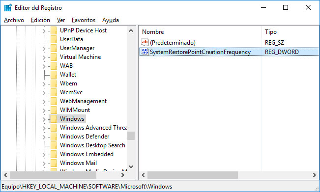

Publicado 09 agosto 2017 - 10:20
Yo también me di cuenta que en Windows 10 los puntos de restauración del sistema se crean con mucha menos frecuencia de lo que se hacía de forma automática en Windows 7.
A nivel de empresa me parecen un básico en productividad de soluciones a ciertos problemas, no por no saberlo solucionar, sino por efectividad y rapidez a la hora de reparar el sistema.
Os voy a enseñar como aumentar la frecuencia de cantidad de puntos de restauración del sistema en Windows 10 o Windows 8 a través del Registro de Windows 10.
Restaurar el sistema es una funcionalidad que no es nueva en Windows 10. Con la tontería podemos decir que esto lleva desde edición como Windows Millennium Edition (o Windows 2000). Lo que nos hace es volver a dejar el sistema a un estado anterior varias horas o días atrás. A la hora de restaurar, veremos que nos ha creado los llamados puntos de restauración que mantienen un estado completo de la configuración de:
  1. Registro
  2. Controladores
  3. Archivos del sistema
  4. Programas instalados
Al restaurar el sistema a un estado anterior estar tranquilos que puede borrar algún programa (depende de la fecha que pongas de restauración) pero lo que no borra son archivos creados y demás información creada incluso posterior a fecha.
Cuando véis errores de sistema gordos, que no arranca el ordenador, o bien que veis que os habéis instalado cosas que son malas o creeis que tenéis puesto cosas que hacen malfunción del sistema esto se agradece mucho.
Lo primero lógicamente es saber como habilitar la restauración del sistema en Windows 10, porque por defecto la verdad que no lo tienen habilitado como pasaba antes.
Cómo habilitar restaurar sistema Windows 10
Comprobar si está activo Restaurar Sistema Windows 10
Para aumentar la frecuencia y cantidad de puntos de restauración del sistema en Windows 10, sigue estos pasos en el Registro:
Ten en cuenta que es al ser una edición de Registro es necesario que sea realizada por un usuario con cierto nivel administrador o avanzado. Recomiendo que realicéis primero copia de seguridad del Registro por si acabáis realizando algún cambio erróneo.
2) Nos vamos a la siguiente clave del Registro:
NT \ CurrentVersion \ SystemRestore HKEY_LOCAL_MACHINE \ SOFTWARE \ Microsoft \ Windows
3) Ahora nos ponemos a la derecha y pulsamos botón derecho del ratón y elegimos:
  • Nuevo.
  • Valor de DWORD 32 bits (da igual que tu sistema sea 64, elegir DWORD de 32 bits para este valor).
  • Escribir de nombre: SystemRestorePointCreationFrequency
  • Dejar de valor 0.
  • Reiniciar Windows 10.
Con eso ya lo tendréis con más puntos de restauración. Recordar aumentar el espacio que dejáis para estos puntos de restauración:
Aumentar espacio Restaurar Sistema Windows 10
Publicado 09 agosto 2017 - 10:27
  1. Registro
  2. Controladores
  • Nuevo.
  • Dejar de valor 0.
