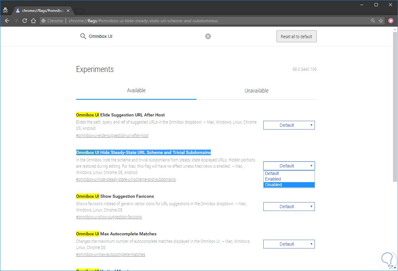

Sigue estos pasos:
Cómo poner URL completa con www en pestaña Chrome

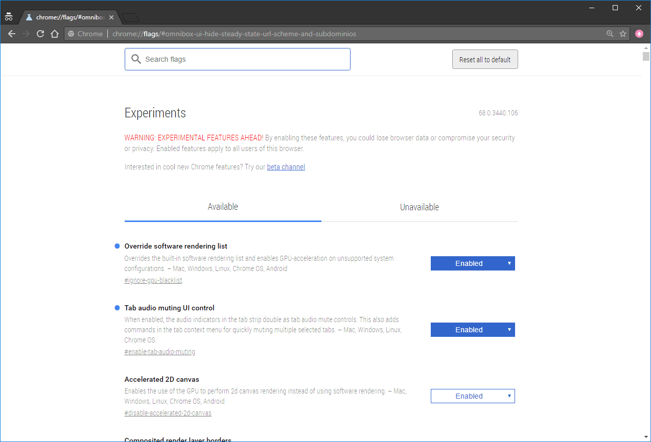

1. Abrir navegador Google Chrome.
2. Escribe esto en la barra de url: chrome://flags/#omnibox-ui-hide-steady-state-url-scheme-and-subdominios
3. Ahora debes escribir esto "Omnibox UI" dentro de la barra de búsqueda y deshabilitar esta opción "Omnibox UI Hide Steady-State URL Scheme and Trivial Subdomains".
4. Pulsa el botón de abajo de RELAUNCH NOW y verás que se reinicia Chrome para poder ofrecerte restaurar el poder ver esa URL completa.
Con eso la tendrás como se veia antes la URL antes de actualizar Chrome.
Esto lo ha solucionado, muchas gracias por la ayuda.
