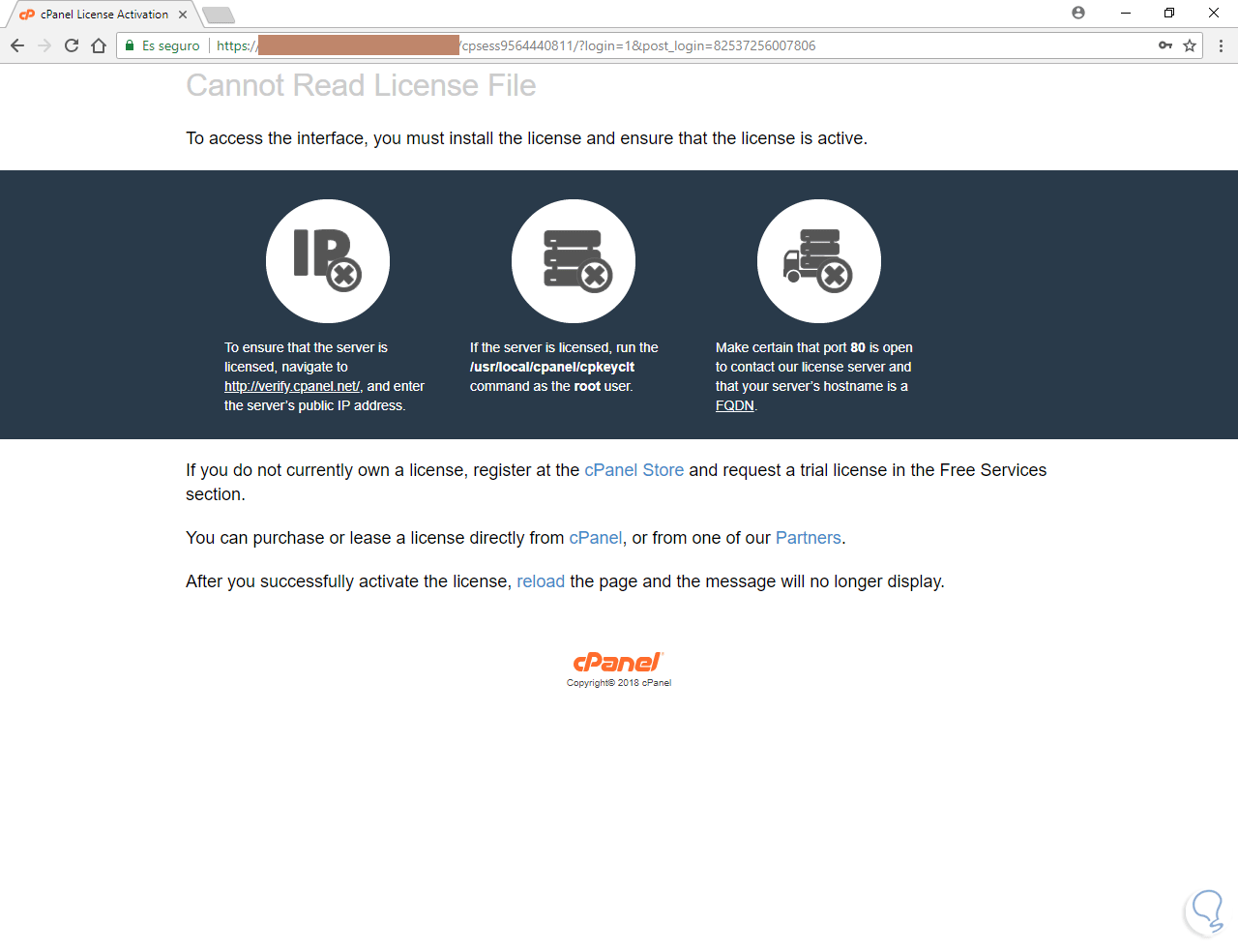

Hola, tengo un servidor dedicado con CPanel incluido, el tema es que he migrado a otro servidor y me gustaría saber si me podéis decir como poder pasar la licencia que tengo de CPanel de un servidor a otro.
Me aparece este error continuamente al intentar entrar en WHM o CPanel...
y no se que hacer.
Muchas gracias.

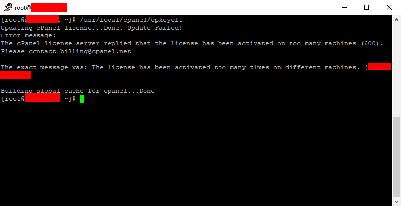

Gracias Tomas, vi que el problema está en que al ejecutar justo el comando que me comentas veo que daba errores y decía esto:
updating cpanel license... Done Update Failed!
Error message:
The cPanel license server replied that the license has been activated on too many machines (600).
Please contact billing@cpanel.net
The exact message was: The license has been activated too many times on diferent machines. (X.X.X.X)
Building global cache for cpanel... Done
Dándole vueltas al final seguí los pasos que comentas, el primer paso ya daba bien por haber buscado mi dirección ip del servidor dedicado y salia bien que tenia la licencia porque lo traspase al nuevo servidor (hice migración todo ok) el segundo paso daba el error que pongo mas arriba y con eso lo que hice fue abrir un ticket en cPanel registrandome en el link que comentas y con eso pude hacer que me funcionara porque me dijeron que fue un problema que ellos lo caparon lo de la licencia y con eso no podía seguir con ello. Al volverme a activar ellos y quitarme ese capado, vi que podia sin problemas ejecutar el comando del paso dos en el servidor y con ello activarse sin problemas.

Es justo un capado de los de cPanel que como bien has dicho, es abriendo ticket o escribiendo mail a ellos para solucionar todo.

Esta es la solucion que comentas, yo tuve que hacer eso mismo por ejemplo con un servidor dedicado que tenia en OVH y ellos me pasaron una API para poder pasar la licencia de un servidor a otro (eso lo hice sin problemas) y luego tuve que ejecutar ese comando. También recomiendo que probéis usar el comando:
/usr/local/cpanel/cpkeycit --force
Si sigue sin funcionar entonces es cuando se debe ir a los tickets o envio de correo al que comentais de cPanel, espero que os sirva este pequeño Tip.
