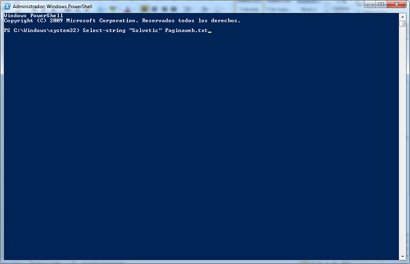

Para que tengas una idea más clara, si por ejemplo deseas encontrar el texto “Solvetic” dentro del archivo “Pagina web”, entonces solo tienes que colocar una descripción parecida a esta:
“Select-string “Solvetic” Paginaweb.txt”, y cuando le des “Enter” te aparecerá inmediatamente esta descripción de forma directa.
