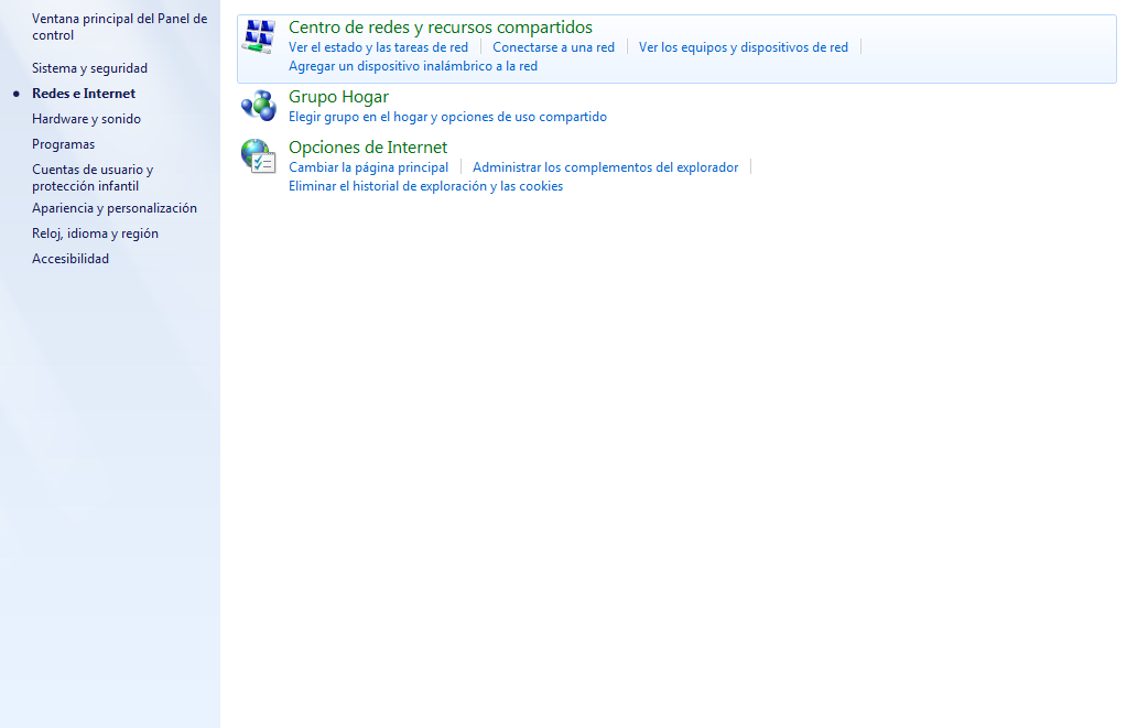

A) Para realizar este proceso tienes que estar seguro de que la opción de “Detección de redes” se encuentra ya desactivada al igual que la otra opción de “Compartir archivos e impresoras en redes locales”.
En caso de que no lo hayas hecho, vas a acceder al “Panel de control” y luego te vas a dirigir hacia la parte de “Redes e internet”, luego te ubicarás en “Centro de redes y recursos compartidos” hasta llegar a “Configuración de uso compartido avanzado”.
B) Luego de que ya te encuentres en ese apartado de configuraciones deberás estar seguro de que las 2 opciones se encuentren habilitadas de manera correcta; por lo tanto la primera es “Detección de redes” permitiéndole a los demás computadores que te encuentren de una manera más sencilla para lograr conectarse contigo.
Mientras que la segunda será la opción que vas a observar como “Compartir archivos e impresoras”
C) Seguidamente, vas a habilitar esas opciones para el perfil de “Privado” como para el de “Invitado o público” para que con esto no llegues a tener problema alguno sin importar la red a la que te vayas a conectar.
