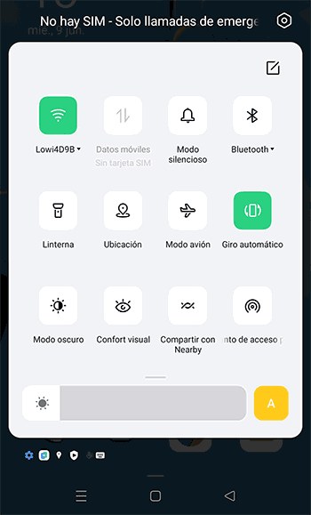

Primero tienes que abrir el panel de arriba de tu pantalla donde los iconos rápidos:

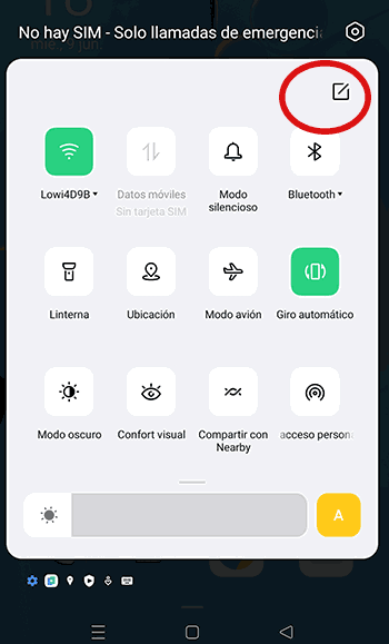

Ahora pulsa en el icono que es como para editar:

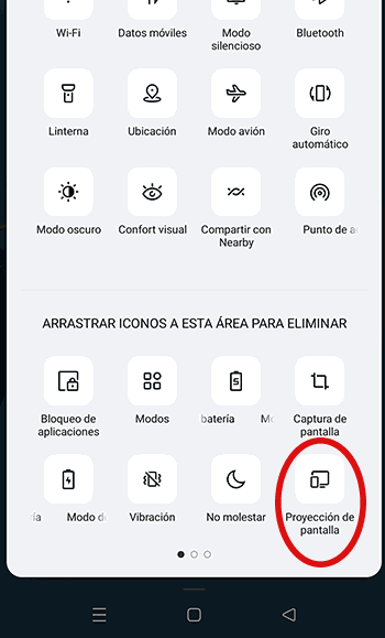

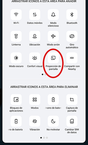

En la parte de abajo están los iconos que no están agregados porque no caben todos jeje. Busca el de Proyección de pantalla y mantenlo pulsado mientras lo arrastras a la parte superior de los iconos.
Ya lo tendrás puesto en tus iconos rápidos del panel principal. Puedes pulsar sobre él
