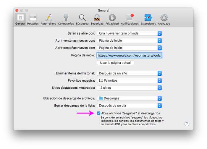

Me he dado cuenta que mi Mac con sistema operativo macOS Sierra cada vez que me descarga un archivo, de manera automática los descomprime. La verdad es que me gustaría saber cómo puedo modificar esto.

Si quieres decidir por ti mismo cuando quieres descomprimir los archivos que descargas en Mac, te recomiendo que vayas a las preferencias de Safari y desde allí lo deshabilites... Es muy sencillo

- Lo primero que debes hacer es acceder a las preferencias del sistema en Mac. Para ello vas al menú superior izquierdo donde pone Safari y seleccionas "Preferencias del sistema".
- Una vez que estés dentro de las preferencias, debes situarte en la pestaña General. Ahora si vas a la parte inferior, vas a ver una opción llamada 'Abrir archivos seguros 'después de descargarlos'. Se consideran archivos "seguros" los vídeos, las imágenes, los sonidos, los documentos de texto y en formato PDF, y los archivos comprimidos.
Tienes que desactivar esta opción para detener el descompresión automática de archivos en Safari. Y ya podrás seleccionar cuando quieres descomprimir los archivos que se descargan en Safari.
Espero que te sirva de ayuda y me cuentes
