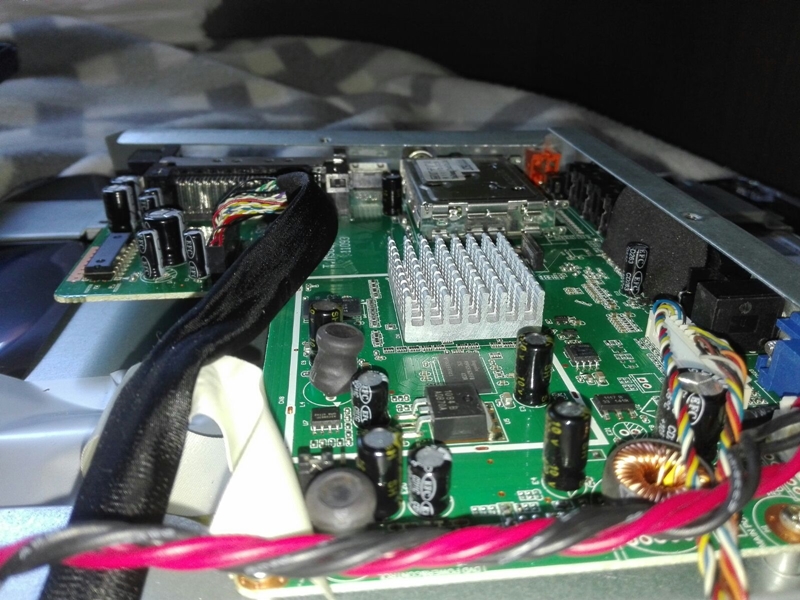

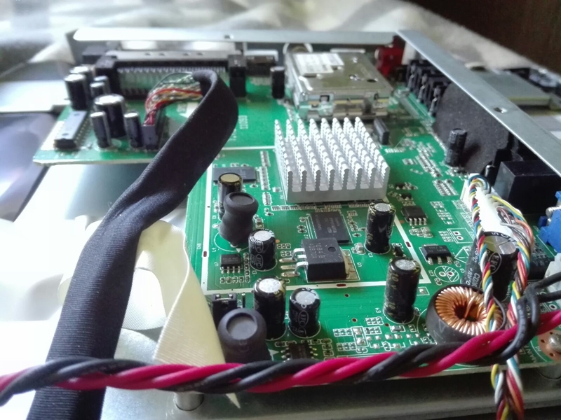

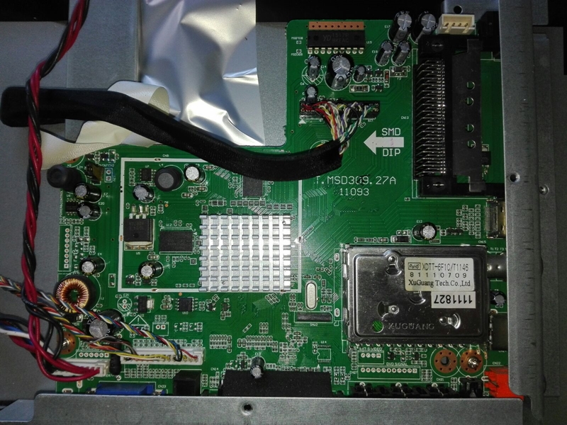

Me deron un TV blusens H305 el cual supuestamente encendía y al rato se apagaba, por lo que pensaba que sería un problema de capacitadores, pero cuando me ha llegado, me cuentro con que no sale de standby, ni mediante los botones de la TV ni con el mando a distancia.
He estado inspeccionando las placas pero no encuentro nada defectuoso a primera vista.
He cambiado un condensador de la placa de alimentación, de la zona de continua, pero nada.
La TV enciende por lo que la parte de alterna de la placa de alimentación tendría que estar bien...
¿Alguna idea?

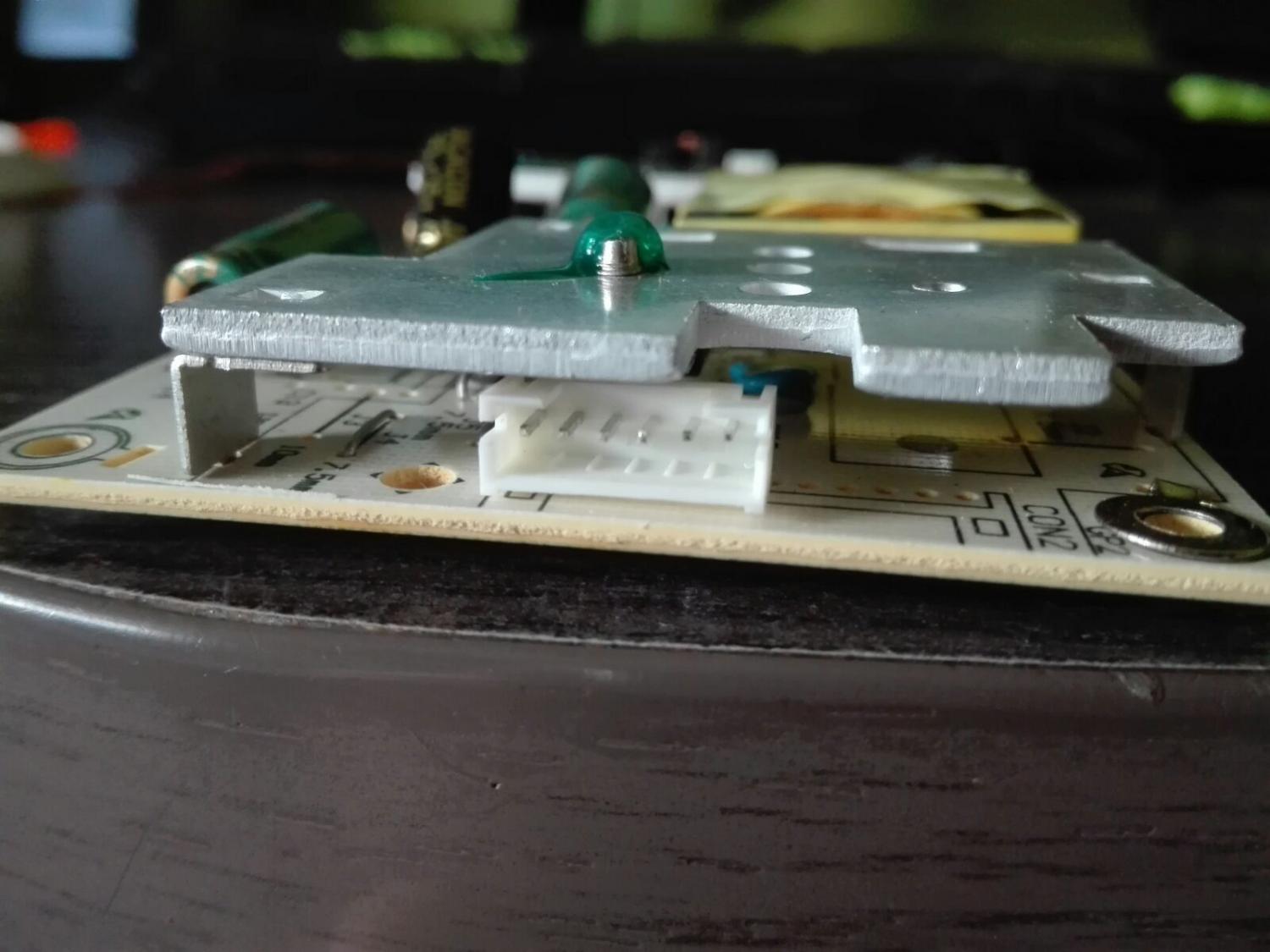

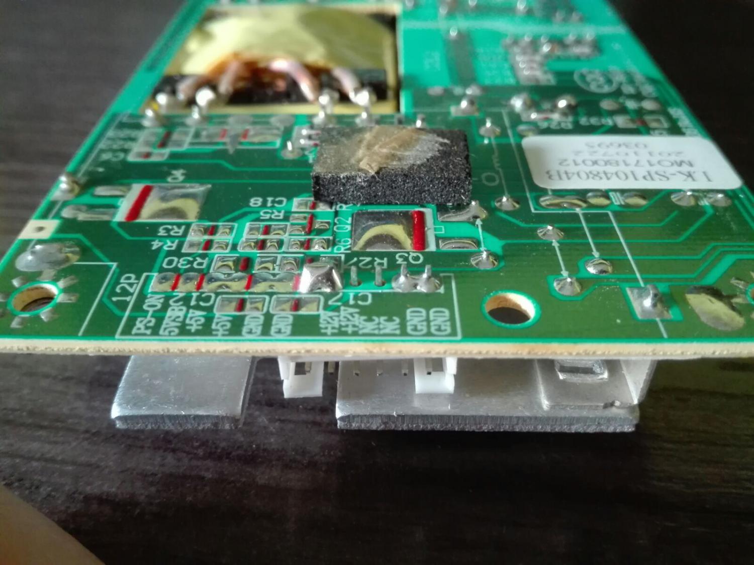

PD: En las 2 últimas imágenes se puede ver el conector que une la placa de alimentación con la otra. Me he fijado en que hay 2 pines que no están soldados, supongo que esto siempre ha sido así, pero me resulta raro, no?
Un saludo!!
