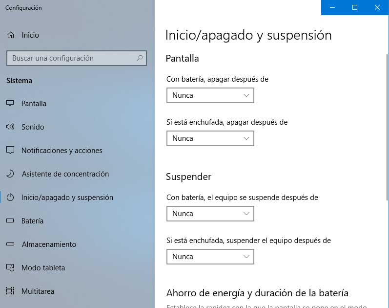

Buenas a todos, me he encontrado un ordenador con Windows 10 de 64 bits que tiene este problema y me parece muy raro la verdad.
Cuando dejas el ordenador inactivo por un minuto o siimlar se va automáticamente a suspensión del equipo de forma automática. Vemos que parpadea la pantalla negra y de bloqueo. Me parece bastante raro porque en las opciones de energía lo tengo configuarado para que nunca vaya a suspender ni haga nada. Pero lo sigue haciendo de esto de irse a suspender de forma automática al dejar de usar el ordeanador 1 min o unos pocos más segundos de eso.

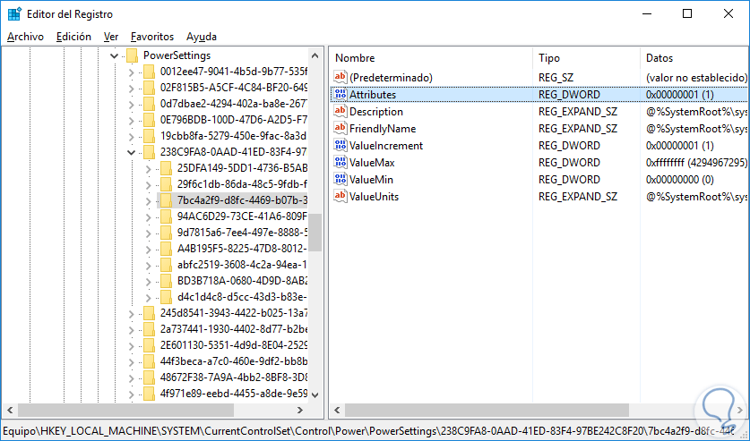

Para solucionar este error realiza estos pasos:
1. Escribe en el buscador de Windows 10 de la barra de tareas:  "regedit" y te aparecerá la opción de abrirlo.
2. Pulsa botón derecho encima y pulsa "Ejecutar como administrador".
3. Tienes que ir a esta ruta dentro del registro:
HKEY_LOCAL_MACHINE\SYSTEM\CurrentControlSet\Control\Power\PowerSettings\238C9FA8-0AAD-41ED-83F4-97BE242C8F20\7bc4a2f9-d8fc-4469-b07b-33eb785aaca0
4. Pulsa dos veces encima de Attributes.
5. Ponle número 2.
6. Ve a configuraciones avanzadas de energia, en opciones de energía, pulsa en Opciones de energía. Deberás seleccionar cambiar plan de ajustes..
7. Aquí podrás pulsar en Suspender , en el tiempo ponle 30 o mas minutos y lo tendrás listo.

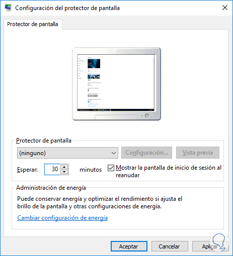

Deshabilitar el protector de pantalla también hay que tenerlo en cuenta, y deberías deshabilitarlo porque puede ser el que esté dando ese problema.
Revisa que no lo tengas activado para que en 1 min se apague la pantalla o se vaya a suspender. Para verlo entra en estos pasos:
  • Pulsa botón derecho del ratón y selecciona Personalizar.
  • Selecciona pantalla de bloqueo.
  • Configuración del protector de pantalla.
Y aquí lo que debes hacer es cambiar los minutos o desactivar que te mande al inicio de sesión o similar.

Solución método complejo con Registro inc
  • Escribe lo siguiente en la barra del buscador de Windows: “RegEdit”.
  • Seguramente te arrojara las opción “Abrir”, bueno le darás clic derecho sobre él, y pulsa en donde diga “Ejecutar como administrado”.
  • Vas a darle clic en “HKEY_LOCAL_MACHINE” luego en “SYSTEM”, después a “CurrentControlSet”, de ahí bajas hasta encontrar la que diga “Power”, el siguiente es “PowerSettings”.
  • Encontraras varias carpetas con nombres extraños conformados por letras y números, Busca la que diga al comienzo “238C9FA8-0AAD-41ED…” y después una que empieza con “7bc4a2f9-b07b…”.
  • En la parte derecha de la ventana (la del fondo blanco) encontraras un archivo llamado “Attributes”, le darás doble clic.
  • En el recuadro que tiene escrito un “1” ponle“2” y dale a aceptar.
  • Luego “Configuración avanzada de energía”.
  • Se desplegara un menú en que vas elegir “Opciones de energía”.
  • Una vez allí vas a “Cambiar plan de ajustes”.
  • Ya aquí encontraras que puedes pulsar en “Suspender” y ahí vas a cambiar el tiempo, ya con esto estará todo listo.
Con el método anterior, deberías ya reparar el error, sé que se ve largo y complicado pero realmente es muy sencillo de aplicar porque solo tienes que buscar de manera manual ese archivo llamado “Attributes”. Sin embargo también hayun método auxiliar que se utiliza cuando el error es causado por el protector de pantalla.
Cambiar el tiempo o desactivar el protector de pantalla de tu computadora
  • Sobre el escritorio dale clic derecho.
  • Selecciona “Personalizar”.
  • Aquí podrás ver que hay muchas maneras de editar tu escritorio con temas que te da “Windows”, tendrás que buscar la opción que diga “Protector de pantalla” o “pantalla de bloqueo”.
  • Aparecerá una ventana llamada “Configuración del protector de pantalla” y ahí podrás ver un recuadro con el tema que tienes puesto a tu protector de pantalla.
  • Selecciónalo y podrás ver la opción que dice “Ninguno”, dale clic, y después al botón “Aceptar” para guardar los cambios (También puedes ver que debajo dice el tiempo de espera que tiene este, si está en “1” solo basta con editarlo).
Te parecerá muy simple este último método, pero ese error es uno de los más frecuentes, y de los que no esperas que sean causados por una mala configuración del protector de pantalla.
